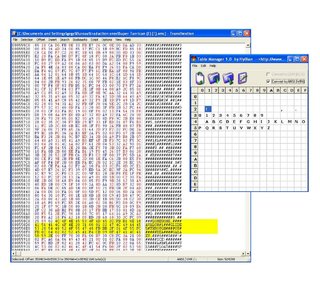

izidor49 27 Signaler ce message Posté(e) 4 novembre 2012( 04/11/2012 19:57 ) Je pense avoir trouvé quelque chose qui ressemble au dictionnaire du script d'intro : je peut voire les bouts de mot qui manque. EDIT: Par exemple sur l'image suivante, en jaune le mot "JUST" qui est le complément de "ICE" pour le mot "JUSTICE" dans le script Citer Partager ce message Lien à poster Partager sur d’autres sites

izidor49 27 Signaler ce message Posté(e) 4 novembre 2012( 04/11/2012 20:50 ) Oui effectivement juste après il y a les crédits de fin mais, j'ai procédé à un petit test, j'ai remplacé un de c'est mot par mon nom. je lance la rom et mon nom apparaît bien a la place du mot original. Citer Partager ce message Lien à poster Partager sur d’autres sites
M0nsieurL 29 Signaler ce message Posté(e) 4 novembre 2012( 04/11/2012 21:06 ) Alors bingo c'est bien le dictionnaire :) Par contre c'est con que les gfxs soient compressés, la seule chose en clair dans la rom c'est les sprites du héro :/ J'ai remarqué aussi que la fonte avait pas mal d'éléments non utilisées, d'où la répétition je pense du caractères ? ou des vides. autre chose, tu as testé le code 6162? pour l'intro c'est le début du dolby machin, j'ai pas poussé la recherche de la table plus loin par contre :] Citer Partager ce message Lien à poster Partager sur d’autres sites
