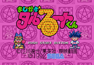

??? Magical Taruto-Kun, me fait penser à Magical pop'n sur SNES.
Aucune idée de la compression ou non du jeu mais de toute facon faut un traducteur jap !
