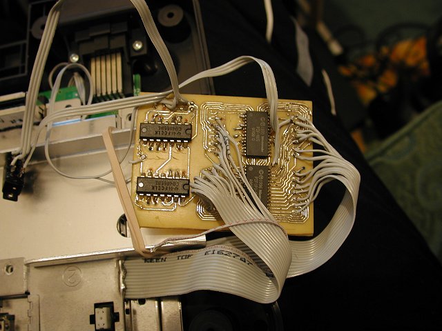

J'ai fais il y a un long moment un montage que sacrifie deux consoles pour en faire une avec bios en sandwich et ça fonctionnait très bien.
Il faudrait que je retrouve les plans.
C'est de ça que je parlais juste au dessus, on a tenté le coup avec Mr FF, et ça n'a pas donné grand chose :o
En mettant en mode PAL, on avait le son et l'image noir et blanc. En mode JAP y avait rien xD
Faut que je remette la main sur les photos du montage.
