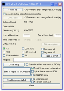

Vous aurez besoin de mon script jag64 ainsi qu'un autre petit soft "Jiffi" si les fichiers ont une extension .ABS
Ce dernier permettra de convertir les fichiers .ABS en rom pour la console.
Jiffi 1.42 :

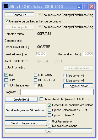

- Charger la rom dans Jiffy
- Vous pouvez cocher le "Generated output file in the source directory" qui, comme son nom l'indique in english, générera le fichier de sorti au même endroit que le fichier chargé.
- Cocher "j64" ou "rom" dans les choix
- Pour finir un clic sur "create file"
une fois le fichier généré, passer ce dernier dans mon script jag64,
qui générera 2 fichiers bin.

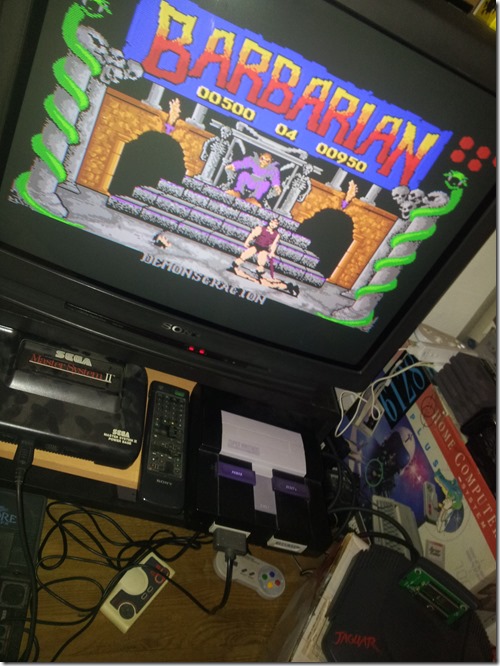

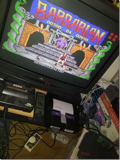

Pour tester, j'ai utilisé le portage de Barbarian.
Merci à Redfield pour le test "en vrai" (vu que je n'ai pas la console) !

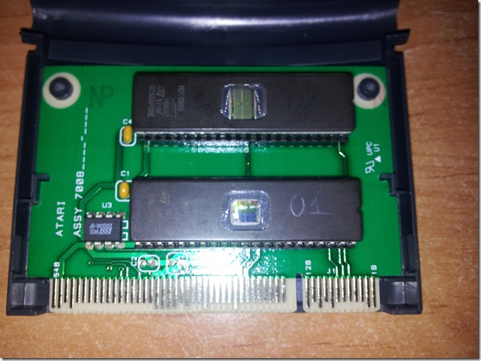

A noter que pour ce dernier test, j'ai fait ça à la barbare (sans mauvais jeux de mots):
Je n'avais plus de 27C400 dispo, j'ai concaténé 4 fois U1 et l'ai programmé sur une 27C160 et 2 fois U2 pour la programmer sur un 27C800. Finger in the nose !
A mon avis la concaténation est inutile ;)
(vu que l'on ne force aucun état sur les pins le code du jeu irait chercher seulement ce dont il a besoin via les adresses par défaut, évidemment il faut mettre la meme quantité de données dans chaque eprom...)
