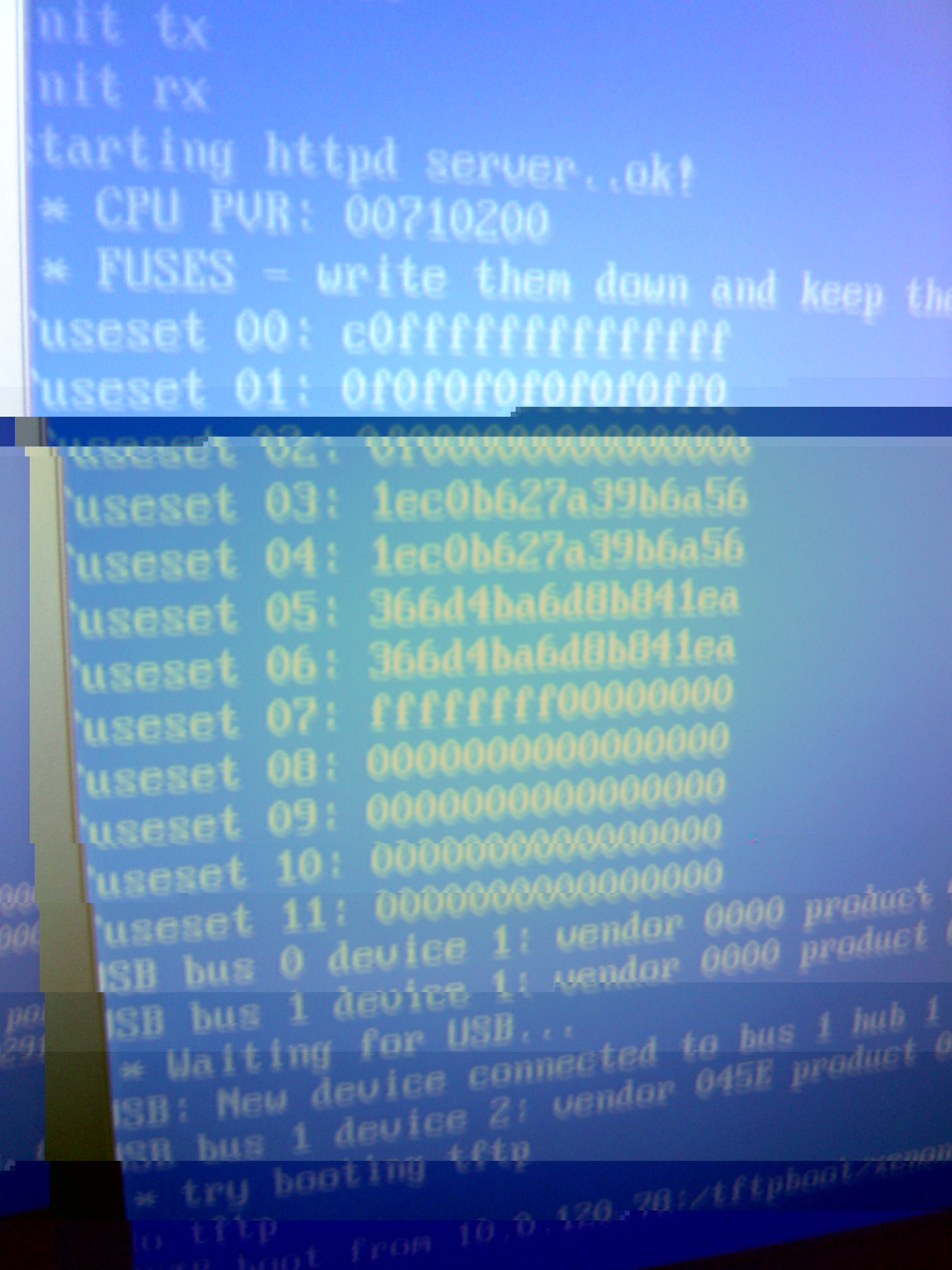

coup de stress car NadPro n'arriver pas a lire la nand ( flashconfig OK mais erreur a tout les blocs ) mais par contre il arrive a ecrire quand meme donc tout et rentrer dans l'ordre, j'ai pu chopper le Xell trés facilement .
perso je n'ai pas trouver sa trop dur sur la xenon !!!
il faut juste faire attention a choisir le bon groupe de CD pour reflasher !!!
