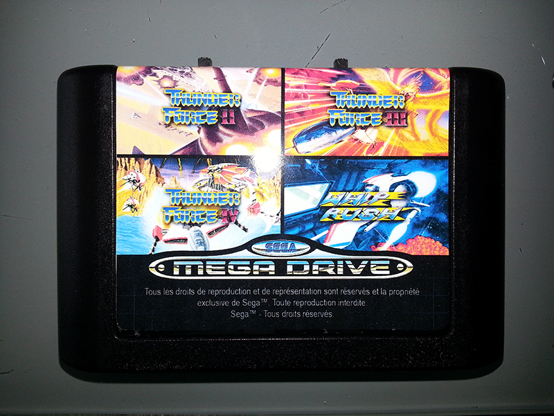

Crazydoub 3 Report post Posted May 22, 2014( 05/22/2014 05:44 PM) Premier essai fonctionne! Thunder Force 2, 3 et 4 et Whip Rush. La bizarrerie c'est que pour TF2 et 3 j'ai des ennuis de commande avec la trad FR de terminus: Manette en port 2 pour TF3 Toutes les touches considérées comme start pour TF2 Edit: Je viens de reflasher une eprom avec deux roms Tf3 et Tf2, même phénomène!!! le bankswitch avec deux interrupteurs peut-il provoquer ce genre de problème? Share this post Link to post Share on other sites
Belette 25 Report post Posted May 22, 2014( 05/22/2014 09:55 PM) Normalement non,chaque jeu est lu indépendamment. Via une cartouche de test chacune de tes roms de jeu tourne correctement ? Share this post Link to post Share on other sites
Crazydoub 3 Report post Posted May 23, 2014( 05/23/2014 05:01 AM) (edited) Je vais flasher les jeux réparément pour contrôler :/ Je ne comprends pas, chacune passe sur exodus sans bug! Edit: c'est incroyable j'ai testé 5-6 roms différentes pour TF2 et 3.Chacune merde Edited May 23, 2014 by Crazydoub Share this post Link to post Share on other sites
X-death 38 Report post Posted May 23, 2014( 05/23/2014 07:17 AM) Salut, Pour avoir deja cartmodder Thunderforce 3 et 4 ceux-ci fonctionne tres bien. Ton bug ressemble plus a un mauvais/absence de clean de la RAM et des registre quand tu passe de l'un a l autre ce qui expliquerait le bug du mappage des boutons. Share this post Link to post Share on other sites
Crazydoub 3 Report post Posted May 23, 2014( 05/23/2014 07:25 AM) (edited) Du nouveau, je viens de tester TF2 sur me Mega Drive 1 et là pas de problème de boutons!!! Je retourne sur ma Mega Drive 2 (Carte Mère la plus petite de genesis) et la reproblème de mappage. J'ai un coup de chaud, je me dit, la console est morte; j'essaye d'autres jeux (cartmods ou pas); gaïares, Sonic et là pas de problème!!! qu'entends tu par: mauvais/absence de clean de la RAM et des registre J'éteins la console et je la redémarre à chaque changement de jeu pas de reset! Edit: A tout hasard, puis-je déclencher un clean de ram depuis le pinout cartouche? J'en profite pour mettre une petite photo avec mon sticker maison; Fier :D Edited May 23, 2014 by Crazydoub Share this post Link to post Share on other sites

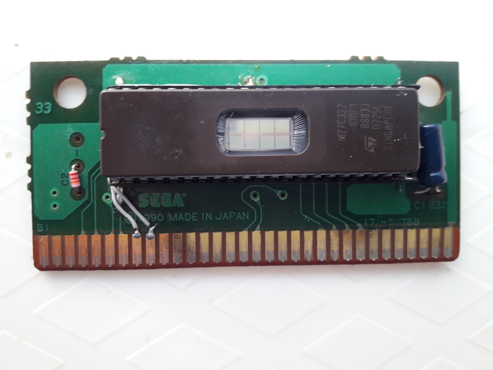

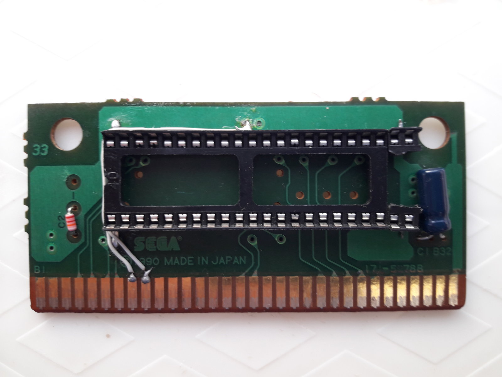

nabil1976 6 Report post Posted September 23, 2019( 09/23/2019 05:55 PM) Salut Je vien de creé ma compilation de 4 jeux 1mo sur eprom 322 comme sur le photo .. le probleme c'est la console lance le 1er jeux seulement meme en apuyent sur recét plusieur fois..impossible de lancer les 3 autre jeux.... je vois pas ou est le probleme... J'ai testé mon eprom sur mon pcb de test qui lance d'habitud mes eprom sans probleme Aidé moi svp Share this post Link to post Share on other sites
yolt1 78 Report post Posted September 23, 2019( 09/23/2019 07:59 PM) Hello, C'est normal. Il te manque tout de même le petit compteur! C'est lui qui s'occupe de switcher l'adressage quand tu appuies RESET (c'est lui qui donne l'instruction pour savoir a partir de quelle adresse la console devra lire la memoire.) Sans ce composant ta console ne lot que le premier jeu Share this post Link to post Share on other sites
nabil1976 6 Report post Posted September 23, 2019( 09/23/2019 09:14 PM) Merci yolt1...mais c quoi la reference de compteur? Share this post Link to post Share on other sites
X-death 38 Report post Posted September 24, 2019( 09/24/2019 04:52 AM) 74ls90d pour la référence du compteur. Tu pourras dessouder les deux fils sur B8 et B9 et les câbler en sortie du compteurs vers les adresses hautes de l EPROM. Share this post Link to post Share on other sites
