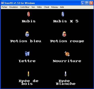

ichigobankai 183 Signaler ce message Posté(e) 18 janvier 2013( 18/01/2013 10:07 ) Potion bleue ;) Citer Partager ce message Lien à poster Partager sur d’autres sites
izidor49 27 Signaler ce message Posté(e) 18 janvier 2013( 18/01/2013 11:22 ) Potion bleue ;) Oui l'adjectif doit être au féminin, merci, je ferai une correction globale une fois la traduction terminé. Citer Partager ce message Lien à poster Partager sur d’autres sites

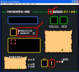

M0nsieurL 29 Signaler ce message Posté(e) 29 janvier 2013( 29/01/2013 20:14 ) Par contre, tu pourrais grossir un poil de S de TEMPS? (si la taille du tileset est suffisante) en largeur j'entends. Un conseil de sioux, comme tu programmes, fais toi un utilitaire qui insére tes dumps de gfxs (tileset et tilemap) et un pour les textes, comme ça, ça évite les surprises ;) P.s : Désolé pour le précédent message, mais j'avais pas vu le message d'ichigo sur la tablette :] Citer Partager ce message Lien à poster Partager sur d’autres sites
izidor49 27 Signaler ce message Posté(e) 30 janvier 2013( 30/01/2013 10:13 ) Par contre, tu pourrais grossir un poil de S de TEMPS? (si la taille du tileset est suffisante) en largeur j'entends. Oui Mrl je l'avais vue et je l'ai élargie de 1px, pareil pour le "I" de inventaire je l'ai élargie aussi il était trop maigrichon. Citer Partager ce message Lien à poster Partager sur d’autres sites
