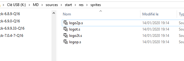

Je réponds sur ce topic pour ne pas mettre trop de trucs un peu partout, j'ai une question concernant les sprites, j'ai suivi les tutos de X-Death, ça fonctionne bien pas de souci, je dois juste retravailler un peu mes sprites parce que j'avais des trucs en 1280, du coup en 96 de large, il y a des petits gnons.
Ma question porte sur les répertoires, j'ai donc mes fichiers ASM pour les tiles et la palettes, mais ça ne fonctionne correctement que si ces fichiers sont dans le répertoire res, si je les déplace dans le sous répertoire SPRITES par exemple, ça ne fonctionne plus, du coup la question est, comment peux t on indiquer un sous répertoire spécifique pour ces fichiers ? J'aimerais les ranger proprement, même si pour la suite ce n'est pas utile.

Ah oui désolé, je parlais des tutos pour transformer les images en tiles + pal, donc les tutos pedit, psp et genitile. Les 3 fonctionnent, j'ai du un peu chercher car mes images BMP de GIMP posaient souci, mais maintenant je gère.
La question que je posais est la suivante, voici la structure que j'aimerais avoir pour mes sprites (fichiers totot.s et totop.s) :
Mais ça ne fonctionne pas avec le code suivant :
extern u16 logo_pal[];
extern u32 logo_tiles[];
A noter j'ai bien mis le global dans les fichiers s.
Ca ne fonctionne que si mes fichiers s sont un cran au dessus dans le répertoire res, donc je cherche un moyen dans le code de lui donner le répertoire des ressources, donc le sous-répertoire sprites du répertoire res.

Oui tu t'exprime mieux :p
Le problème comme dis dans mon précédent post c'est que mon tutos est largement obsolète.
Depuis quelques années maintenant SGDK intègre un gestionnaire de ressources : Rescomp
regarde la démo sprite dans le dossier sample tu va comprendre assez rapidement.
Regarde également le readme de rescomp dans le dossier tools de SGDK
Le dossier /res corresponds aux ressources de ta démo.
Tu peu ensuite définir un fichier.res par type de ressources et déclarer tes ressources
