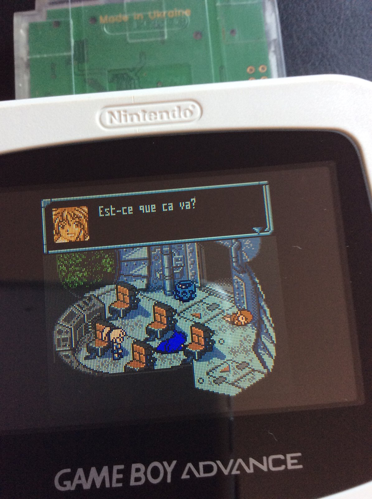

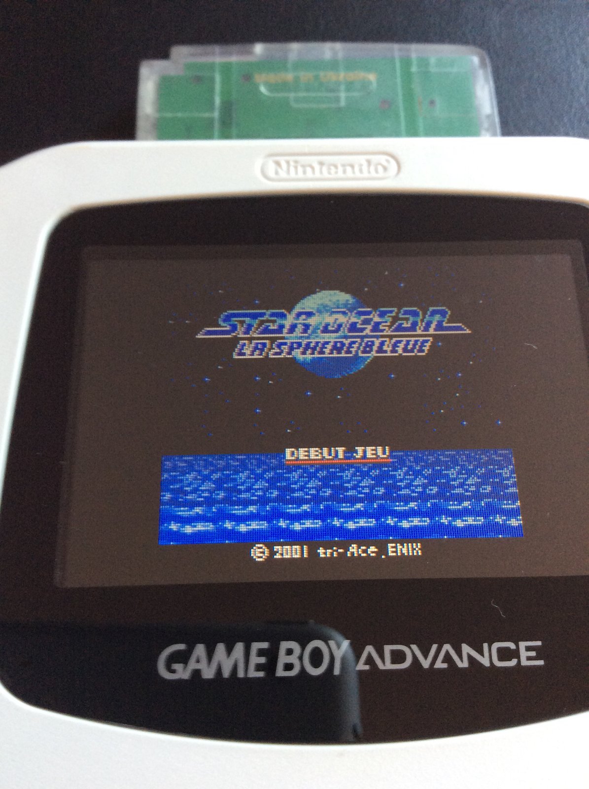

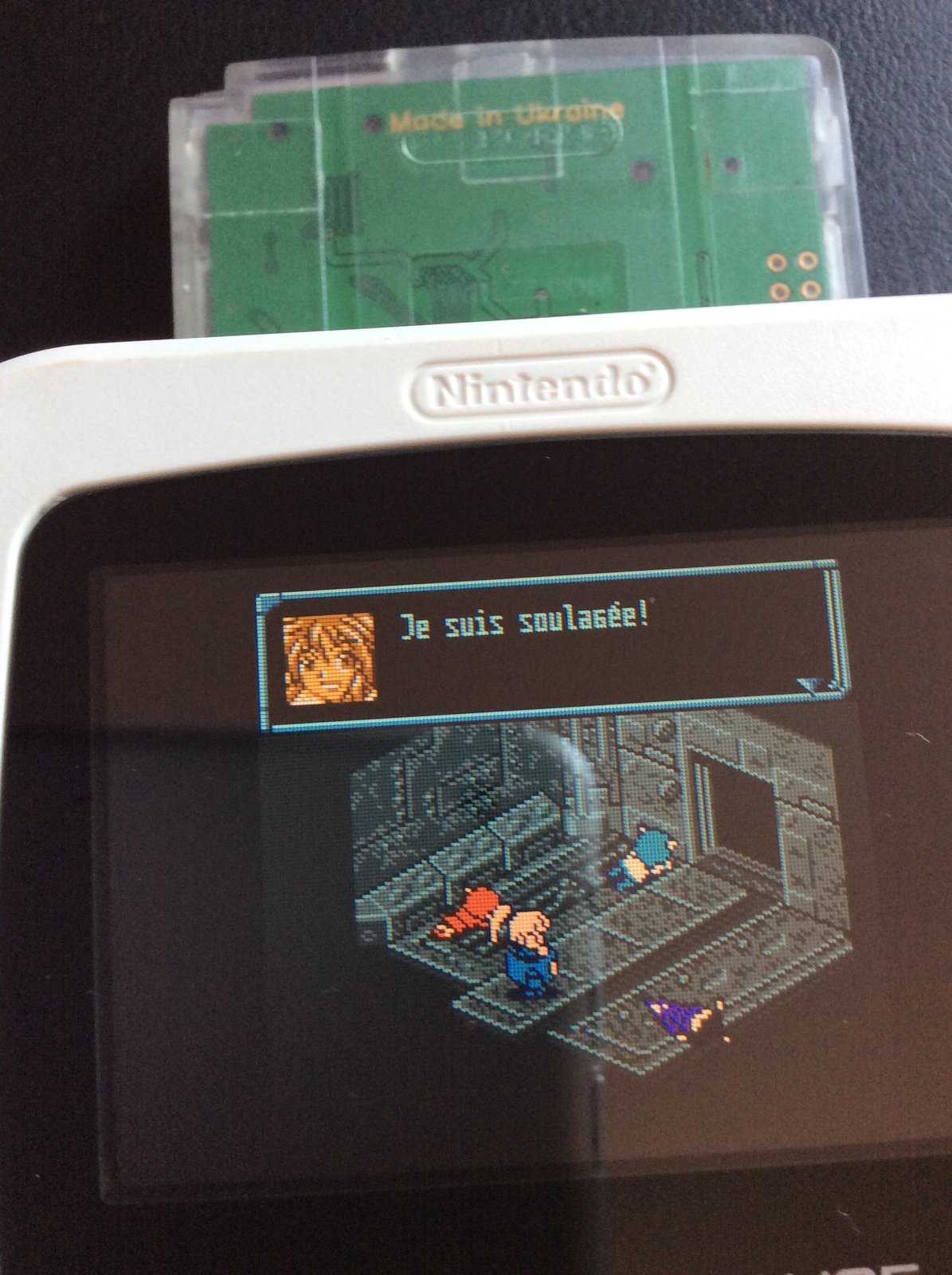

Abu 4 Report post Posted October 4, 2022( 10/04/2022 07:18 PM) petit up le star ocean fonctionne ahahahah bon apparemment c’était mon flux qui était pourri ou que sait-je. résultat gros nettoyage de la pcb custom et la bim tout fonctionne merci encore a krazy p pour son pcb Share this post Link to post Share on other sites
chomel 36 Report post Posted October 7, 2022( 10/07/2022 04:51 PM) Super nouvelle. Une petite photo pour la gloire? Share this post Link to post Share on other sites
yolt1 78 Report post Posted December 13, 2022( 12/13/2022 09:02 PM) Le 04/10/2022 à 21:18, Abu a dit : petit up le star ocean fonctionne ahahahah bon apparemment c’était mon flux qui était pourri ou que sait-je. résultat gros nettoyage de la pcb custom et la bim tout fonctionne merci encore a krazy p pour son pcb Le 07/10/2022 à 18:51, chomel a dit : Super nouvelle. Une petite photo pour la gloire? Je plussoie! Si tu as des photos au final ça m'interresse Share this post Link to post Share on other sites
