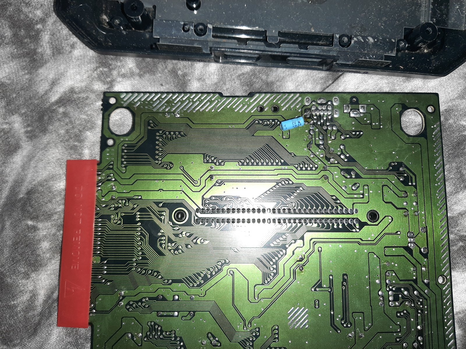

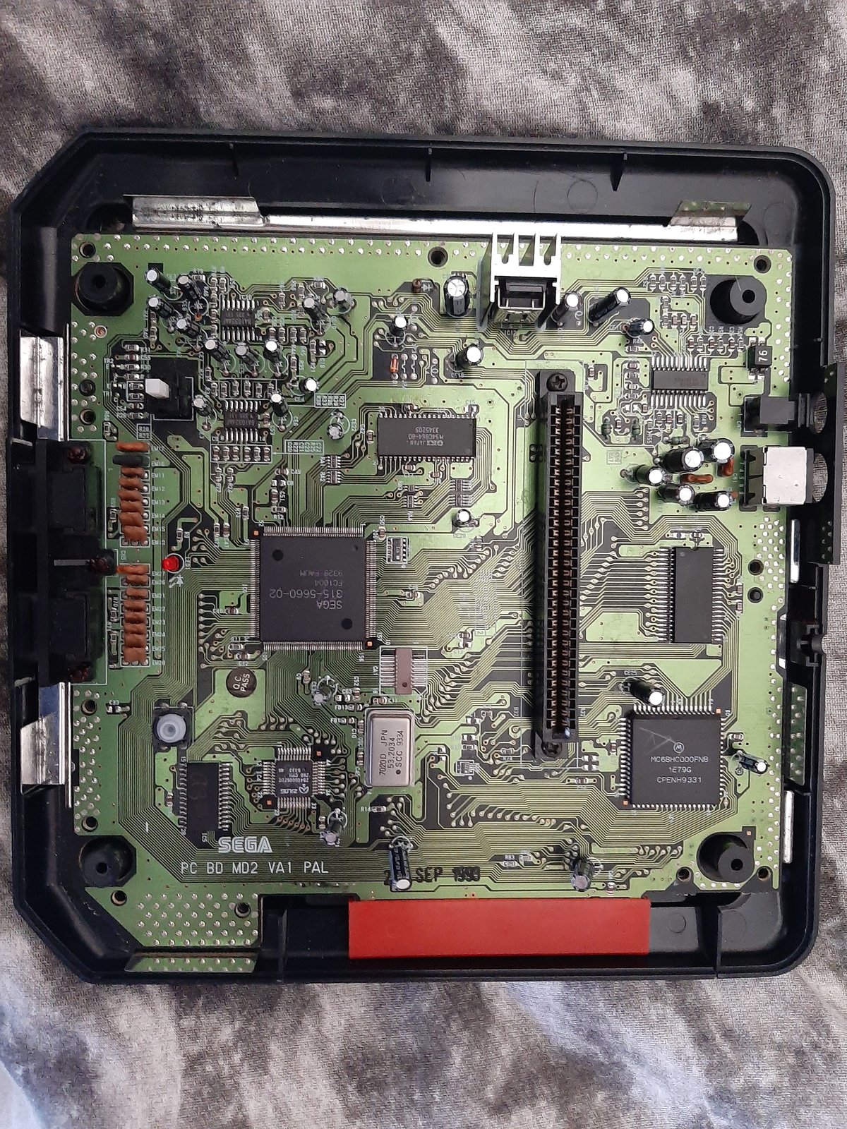

WechantLoup 2 Report post Posted May 27, 2022( 05/27/2022 03:58 PM) Bonjour, J'ai un souci avec ma Megadrive 2 PAL VA1 : quand je l'allume à froid, j'ai un écran noir. Il faut que j'appuie sur le bouton reset après quelques secondes pour avoir enfin l'écran "licensed by..." puis le jeu. Mais à chaud le jeu se lance sans problème. J'ai changé tous les condensateurs sauf 1, et j'ai toujours le même problème. Le dernier condensateur me semble bizarre : il est sous la carte mère et n'a pas d'empreinte sur celle-ci. Il a une capacite de 47uF. Est-ce que c'est normal ce condensateur ? Et est-ce que quelqu'un ici a une idée de la cause de mon problème de démarrage à froid ? Merci Share this post Link to post Share on other sites
SkUnK 46 Report post Posted June 14, 2022( 06/14/2022 11:48 PM) Salut Le condensateur situé dessous est lié au port vidéo, on le trouve sur toute les md (pal en tout cas), peut être sur le signal csync,ou composite à vérifier. Mais ça m'étonnerais que ton soucis viennent de la. Le truc à faire si tu as déja remplacer les condos serait de s'assurer du bon fonctionnement du régulateur de tension (7805). Essais de vérifier le +5V lors d'un allumage ou l'écran reste noir. Share this post Link to post Share on other sites
