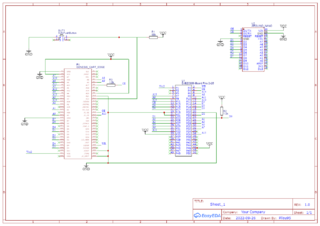

WechantLoup 2 Report post Posted October 19, 2022( 10/19/2022 01:30 PM) Bonjour, J'ai voulu fabriquer un Master System Converter pour jouer a mes jeux MS sur Megadrive. Pour la partie basique, je me suis base la dessus : https://www.raphnet.net/electronique/sms_to_smd/index.php. Mais cette solution ne permet pas de faire tourner tous les jeux, car certains demandent une manip pour être initialisés correctement. Tout est explique ici : https://www.raphnet.net/programmation/md_sms_stack/index.php#3 J'ai voulu utiliser un Arduino Nano pour gérer cette initialisation. J'ai donc créé mon propre schéma et mon PCB. Voici le schéma Avec toutes les résistances, et sans Arduino, les jeux qui n'ont pas besoin d'initialisation fonctionnent. Par contre, des que j'ajoute l'Arduino, je reste sur un écran noir. J'ai configure tous les i/o D0 a D8 en input, et la D13 en output pour pouvoir piloter la led et vérifier que le soft tourne correctement. Logiquement, dans cet état, il ne devrait donc avoir aucune incidence sur le fonctionnement du jeu. Et pourtant j'ai un écran noir. Je sèche complètement. Est-ce que quelqu'un a une idée ? Est-ce que la Megadrive manque de puissance pour faire tourner un Arduino Nano via le port cartouche ? Share this post Link to post Share on other sites
