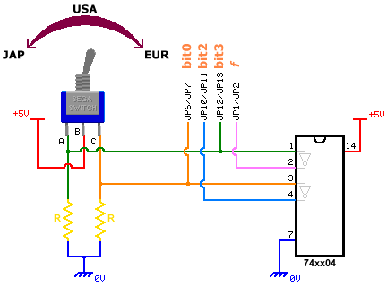

loader2006 0 Report post Posted April 17, 2010( 04/17/2010 12:39 PM) ta méthode pour le switch fréquence m'intéresse tu a utilisé c'elle sur les 3 pins dans l'emplacement ou il y a la pile ? car je n'ai pas spécialement comprit le schéma donné sur segakora :) Share this post Link to post Share on other sites
Super Mario 2 Report post Posted April 17, 2010( 04/17/2010 05:37 PM) Oui j'ai utilisé l'emplacement ou il y a la pile. Voila un Tuto simple http://saturn.netboarder.com/tutos-saturn-f14/tuto-switch-frequence-sur-sat-pal-v13-et-v21-t821.htm Sinon,plus de 100 visite sur ce poste,et personne n'a de solution a me proposé ? Ou une solution simple n'existe pas :) Share this post Link to post Share on other sites
loader2006 0 Report post Posted April 17, 2010( 04/17/2010 07:13 PM) ben je te l'ai dit une cartouche pour dézoné => pas de fer a soudé ! Et vu que tu a un switch en fréquence ça doit passé selon certain site après renseigne toi moi je pense faire comme ça ! Sinon technique du tutoriel mais la s'est à toi de voir comme tu le sent ^^ Share this post Link to post Share on other sites
Super Mario 2 Report post Posted April 17, 2010( 04/17/2010 07:39 PM) Bin le truc c'est que je veut éviter de foutre une cartouche dans ma Saturn,je la trouve moche avec . Alors qu'avec 1 ou 2 switch au cul de la console c'est pas voyant. ??pres c'est sur que la cartouche et la solution la plus simple. j'ai pas peur de manier le fer a souder je m'en sert très bien mais j'ai pas envie de me faire trop chier avec les tuto qui demande un 74lxx04. c'est pourquoi je cherche une solution classic qui dézone seulement JAP/PAL avec deux switch. Share this post Link to post Share on other sites
Tibonou 0 Report post Posted April 17, 2010( 04/17/2010 07:45 PM) Pourtant cette solution n'as rien de compliqué, le cablage est déja tout fait. T'as plus qu'a suivre. Un 74LS04 se trouve asser facilement donc c'est du tout bon. 2 Résistances, du fils et un switch 3 positions, c'est le top :P Faire un cartmod 4 eprom est bien plus dur que cette petite modif :) Share this post Link to post Share on other sites
