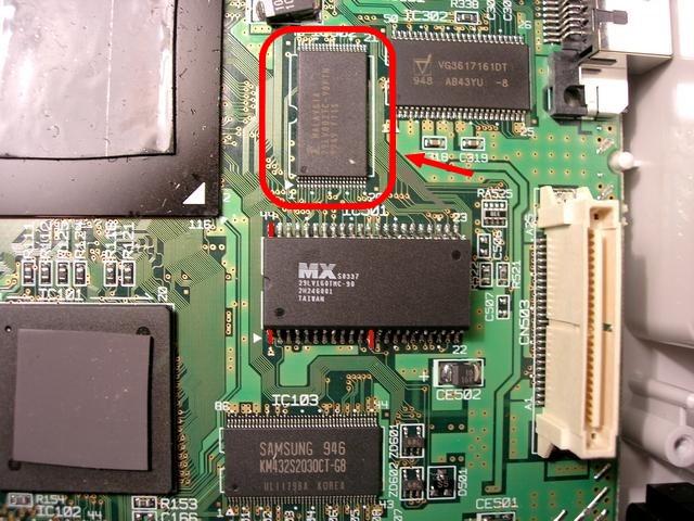

oof-will 1 Report post Posted January 4, 2013( 01/04/2013 04:54 PM) Alors voilà, j'avais une petite DC avec un switch qui me permettait a tout moment d'alimenter la mémoire qui contient les données de zone. Tout se passait bien mais cette semaine, j'ai pas pensé à désactiver le 5V qui alimente cette fameuse mémoire. Résultat ma console n'accepte plus aucun jeu! Après pas mal de recherches, il semble que certains jeux écrivent de la merde à cet endroit si le composant est alimenté, et du coup ca brique la console. Bref, je cherche donc un moyen de la refaire fonctionner. J'ai dans l'idée de mettre un bios dézonné. En effet, si le bios ne vérifie plus la zone de la console, peut importe ce qu'il trouvera dans cet emplacement mémoire right? Quelqu'un a déjà eu une DC bloquée de la sorte et a réussi a s'en sortir? Share this post Link to post Share on other sites
remy 1 Report post Posted January 4, 2013( 01/04/2013 05:11 PM) je pense que tu vas pouvoir dessouder la flash pour la reprogrammer !!!! tu as le coup de la spirale noir non ? Share this post Link to post Share on other sites
oof-will 1 Report post Posted January 4, 2013( 01/04/2013 05:35 PM) Oui c'est ca, le coup de la spirale noire. Je n'ai pas de quoi reprogrammer la flash moi :| Share this post Link to post Share on other sites
remy 1 Report post Posted January 4, 2013( 01/04/2013 05:46 PM) bah sinon faut récupérer la flash dans une DC HS et la monter dans la tienne Share this post Link to post Share on other sites
remy 1 Report post Posted January 4, 2013( 01/04/2013 05:46 PM) du coup tu peux rien lancer du tout ??? même pas un dreamshell ?? Share this post Link to post Share on other sites
oof-will 1 Report post Posted January 4, 2013( 01/04/2013 07:37 PM) Non, je ne peux rien lancer du tout :| Darius peut me vendre une carte mère pour 12???, ca reste raisonnable. Sinon, les M27C160 peuvent elles fonctionner en 3.3V? Je pense tenter de monter un bios free région, mais je n'ai que ça sous la main. Il me semble que c'était pareil pour la Saturn et ça avait fonctionné avec une eprom de ce type... Share this post Link to post Share on other sites
remy 1 Report post Posted January 4, 2013( 01/04/2013 08:18 PM) bah tu peut remplacer la flash ( complétement direfferente de la mémoire du bios ) ou alors la reprogrammer si tu as le matos sinon je peut voir ce que je peut faire si tu veux me l'envoyer Share this post Link to post Share on other sites
oof-will 1 Report post Posted January 4, 2013( 01/04/2013 08:34 PM) C'est le quel composant la flash? Share this post Link to post Share on other sites
remy 1 Report post Posted January 5, 2013( 01/05/2013 02:02 AM) Share this post Link to post Share on other sites
