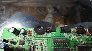

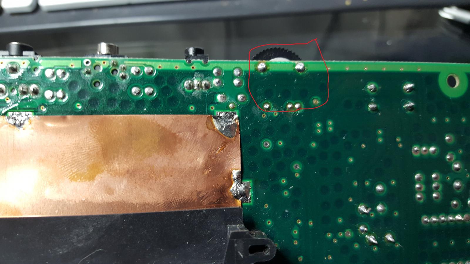

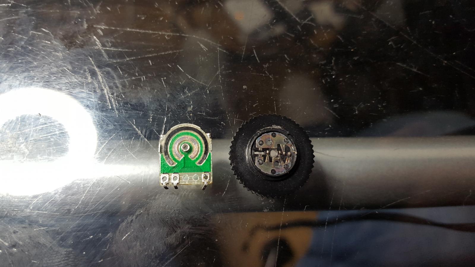

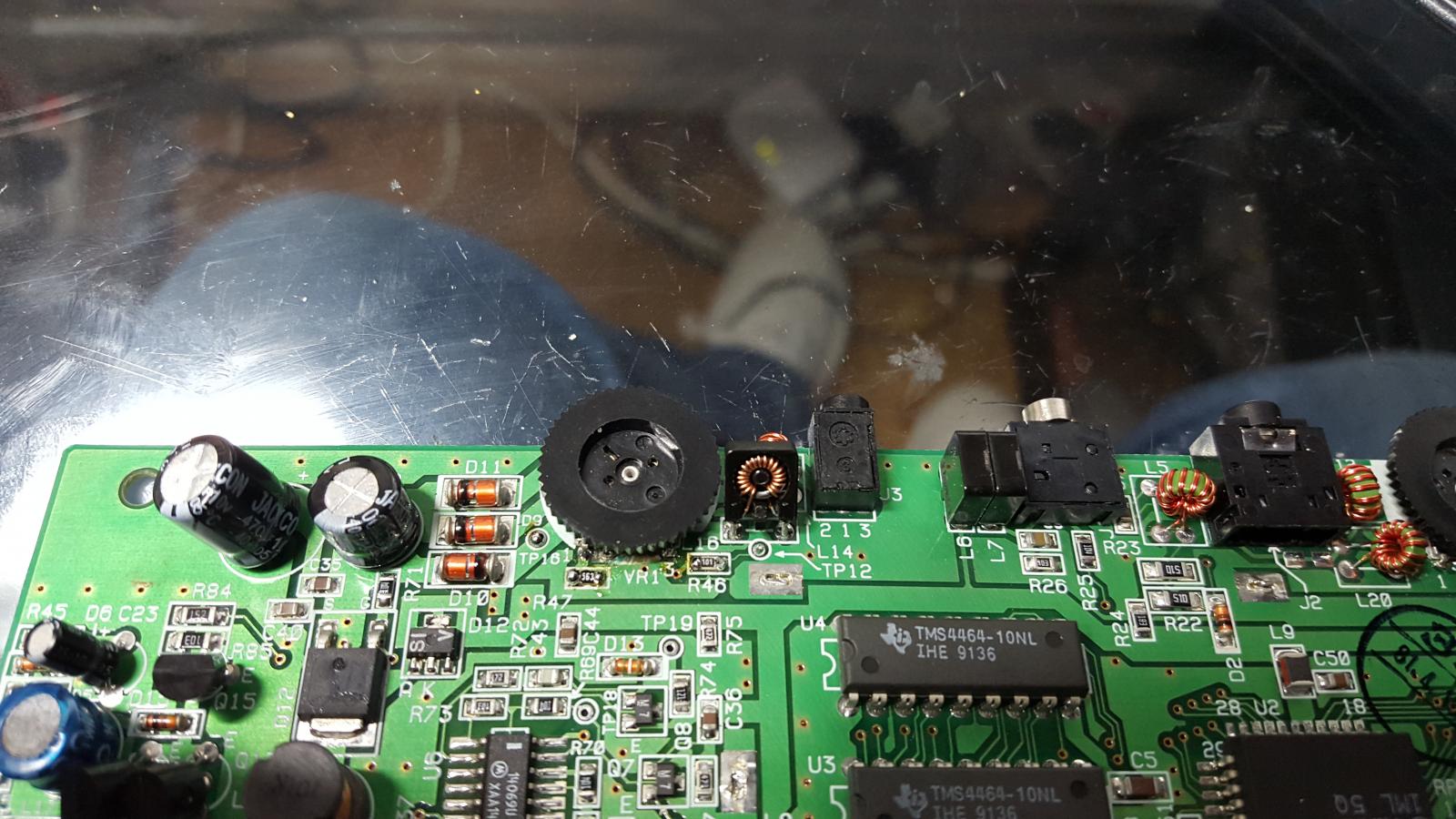

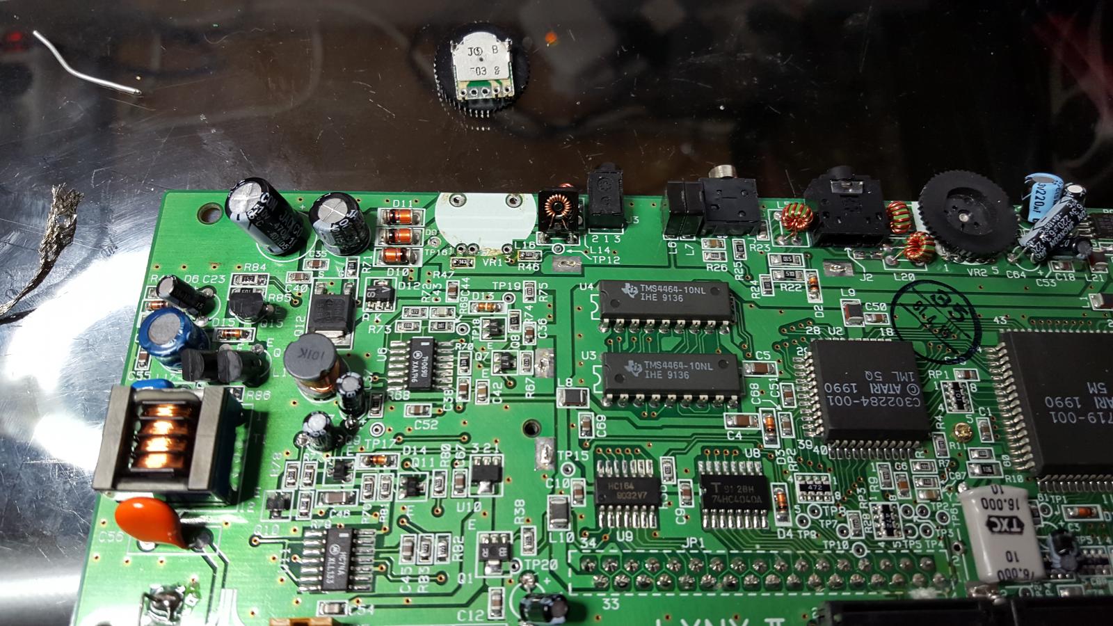

hyuga78 3 Signaler ce message Posté(e) 11 mars 2016( 11/03/2016 17:35 ) Salut a tous, je savais pas trop ou poster ce sujet mais comme c'est du atari je me suis dit que c’était peut être le bon endroit. Enfaite j'essaye de réparer une atari lynx 2 ou l’écran ne fonctionne pas. Aujourd'hui j'en récupère une en panne (elle ne s'allume pas) Donc tous content je me dit je vais changer l’écran de console et hop c'est partie mon kiwi :P Je test une fois l’écran changer et la toujours pareille. Je tourne le bouton brigthness en appuyant fort dessus et la je voit une image, J'essaye de refaire mes soudure en pensant qu'elle avais morfler et la toujours pareille, je décide de changer complétement la molette. Écran noir et impossible de ravoir une image même en appuyant dessus. Je voulais savoir si quelqu'un aurais une idée ou une bricole que je pourrais faire a la place de la molette, même si je peut pas régler le brigthness mais au moins avoir une image correct. Vue que le problemes a l'air de se situé dans cette zone. J'ai fait un cap kit complet aussi. Voila les photos, j'ai redémontrer la rondelles, euh la roulette :P Partager ce message Lien à poster Partager sur d’autres sites

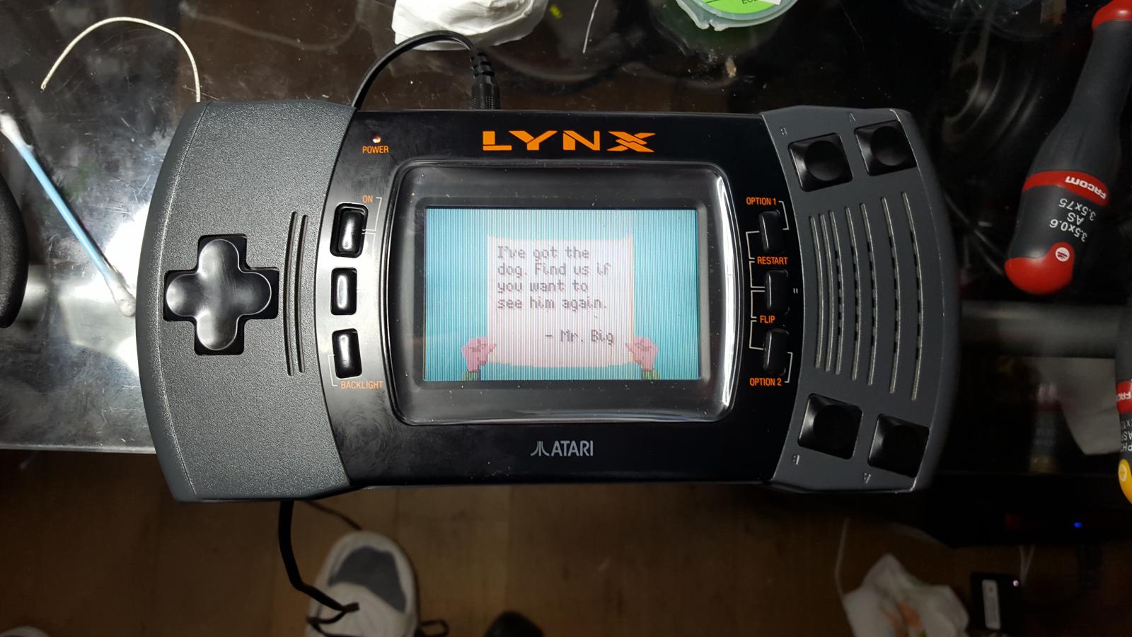

hyuga78 3 Signaler ce message Posté(e) 12 mars 2016( 12/03/2016 01:42 ) Bon bas après un bon moment de galère l'image est enfin la :D Enfaite je devais régler mon contraste en appuyant très fort sur la roulette tous en le tournant, je pense que sa devais être encrasser en dessous, le principal maintenant c'est que sa fonctionne correctement. Partager ce message Lien à poster Partager sur d’autres sites

GTO 15 Signaler ce message Posté(e) 13 mars 2016( 13/03/2016 19:11 ) Tu as essayé de redresser les patins de ton potentiomètre (la roulette )? Partager ce message Lien à poster Partager sur d’autres sites
