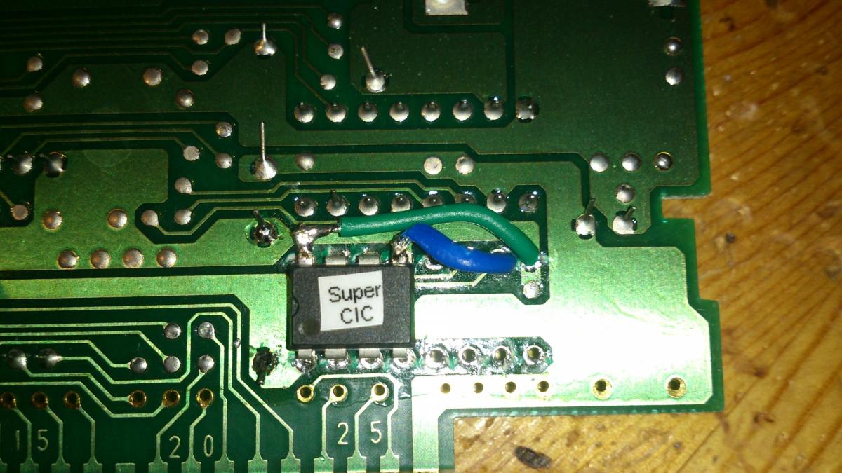

C'est là qu'il faut être malin, car le routage du CIC n'est à la base pas du tout en rapport avec le CIC d'origine. Voilà le schéma que j'avais trouvé à l'origine sur NesDev :
En effet, l'astuce réside dans le montage du 12F629 au dos du PCB, car là on a déjà 2 pins qui correspondent (pins 1 et 7 du 12F629)
Par ailleurs, je me suis aperçu sur les PCB en ma possession que les pins 3, 13, 14 et 15 du CIC n'étaient connectés à rien. On peut donc utiliser les trous correspondants pour monter plus proprement le SuperCIC. Cela donne ça au final :
Donc pour le montage :
- Relever les pins 5 et 8 du 12F629
- Enficher le 12F629 dans l'emplacement (toujours au dos) comme indiqué sur le schéma ci-dessus et souder les 6 pattes non levées.
- Au verso du PCB (côté PIC), câbler les fils sur les pattes levées aux trous 7 et 8 de l'ancien CIC (fils vert et bleu)
- Au recto, câbler les fils restants (rouge et violet), soit relier les trous 1 et 3 et 6 et 15 de l'ancien CIC
Autre astuce : il peut être plus simple de souder le fil rouge dans le trou n°1 AVANT d'installer le PIC afin de ne pas être gêné par la patte n°8 du PIC lors de la soudure.
Normalement, c'est fini.
