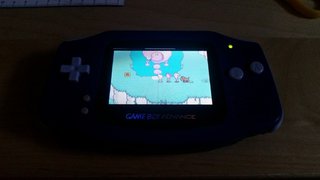

yoda07 123 Signaler ce message Posté(e) 17 janvier 2016( 17/01/2016 17:01 ) J'ai enfin réalisé ce mod, c'est vraiment géniale.Merci a Shunk pour son tuto et ses conseils en MP.je ferai d'autre photo de meilleur qualité . 1 Citer Partager ce message Lien à poster Partager sur d’autres sites
Ber 10 Signaler ce message Posté(e) 17 janvier 2016( 17/01/2016 18:03 ) Très joli, j'ai toujours préféré la grosse GBA vis à vis de la sp... J'ai choppé une sp ags 101 mais je n'ai pas envie de la tuer pour la transformer en grosse gba... Citer Partager ce message Lien à poster Partager sur d’autres sites
SkUnK 49 Signaler ce message Posté(e) 18 janvier 2016( 18/01/2016 07:37 ) Bravo Yoda ! ça rend bien sur une blanche. Citer Partager ce message Lien à poster Partager sur d’autres sites

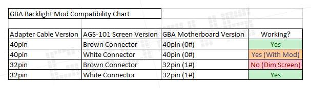

tomdomix 30 Signaler ce message Posté(e) 2 juillet 2017( 02/07/2017 12:00 ) Normalement non LT uniquement poncer comme l'as dis yoda sinon tout est expliqué dans ce topic pour les écrans type ags101 aliexpress il n'y a que deux possibilité bout BRUN ou bout BLANC Si blanc avec console 40 pin il te faudra un cable 40 pin type B Citer Partager ce message Lien à poster Partager sur d’autres sites
