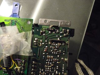

guillaumerouaud 4 Report post Posted December 13, 2015( 12/13/2015 10:37 AM) Salut les gars comme indiquer dans le titre ma famicom ne s'allume plus je recherche un fusible pour l'alimentation , c'est lui qui ne fournis plus (tester) j'ai regarder sur ebay mais je ne trouve pas j'ai taper soc 1.5 mais rien si une personne sait comment en trouver un de rechange je suis preneur. Merci par avance pour ceux qui me liront Share this post Link to post Share on other sites
Anta 2 Report post Posted December 13, 2015( 12/13/2015 10:54 AM) Tu veux absolument un d'origine? Si pas FFVIMAN à fait un tuto pour mettre un porte fusible à la place.. Tu devrais trouver tout ça facilement sur ebay. http://www.ffviman.fr/switch-snes/remplacement-fusible.html Share this post Link to post Share on other sites
Anta 2 Report post Posted December 13, 2015( 12/13/2015 10:57 AM) Tu veux absolument un d'origine? Si pas FFVIMAN à fait un tuto pour mettre un porte fusible à la place.. Tu devrais trouver tout ça facilement sur ebay. http://www.ffviman.fr/switch-snes/remplacement-fusible.html Autant pour moi j'ai pas capté que c'est une famicom.. Au pire j'ai des cm à la maison s'il te faut une pièce Share this post Link to post Share on other sites
KrazyP 35 Report post Posted December 13, 2015( 12/13/2015 03:15 PM) J'ai un paquet de fusible "verre" à fils achetés pour sfc mais qui ne fonctionnent pas dessus (ne sautent pas si on met la cartouche à l'envers) Par contre sur fc, ils fonctionnent parfaitement (sautent sur inversion de polarité) Si tu veux je t'en vends quelques uns. Share this post Link to post Share on other sites
guillaumerouaud 4 Report post Posted December 13, 2015( 12/13/2015 03:56 PM) J'ai passer commande taleur j'aurais du attendre vu que tu avait tant pi on verra si y fonctionne ceux que je vais recevoir sinon je t'en prendrais volontiers le cas contraire. quand je repense ma famicom a claquer quand j'ai mis l'alim de ma nes euro dessus pour le coup j'ai acheter un transfo 220>110 volt pour mettre le transfo d'origine dessus et ne plus avoir de probleme Share this post Link to post Share on other sites
