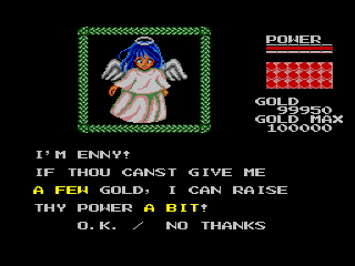

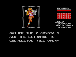

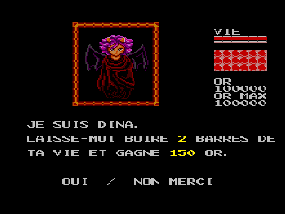

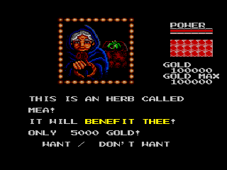

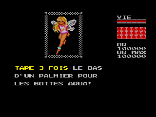

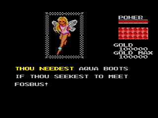

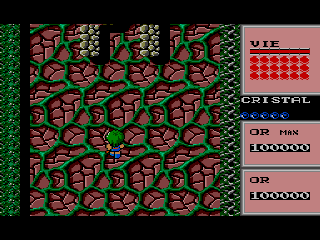

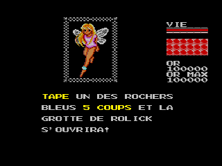

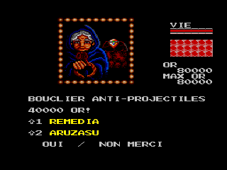

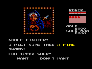

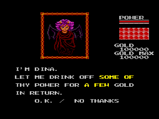

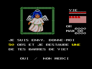

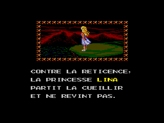

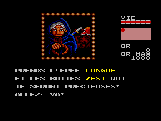

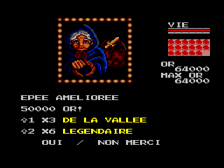

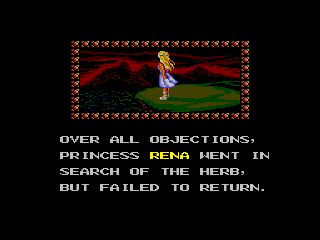

La traduction améliore surtout les points suivants :
  • données du manuel japonais
  • infos restituées ou plus précises directement héritées de l'expérience concrète du joueur
VOICI DES EXEMPLES
1314022060_Gjeu01imprcis.png.c660c15ea2edb5534cc207a91702800c.png40732882_Gjeu02imprcis.png.f088bfd851e6cdea9e59d63309090ced.png
143988062_Gjeu03imprcis.png.1f0ce431e90ca8cd5c1ebfdf3942de82.png362149133_Gjeu04imprcis.png.8807a7b87ea1296d02326fd0848e0bdc.png
données imprécises

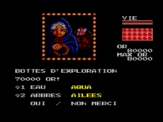

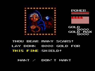

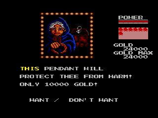

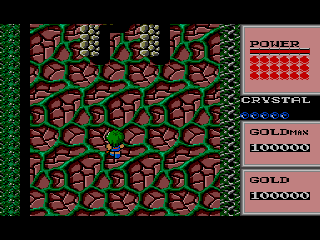

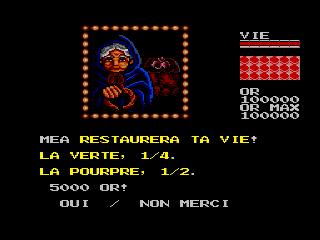

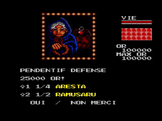

Gman01.png.104e1c616fdd4c1dc1d1b3ca6b65b3e8.pngGman02.png.efdc26c9239850c825d83526ff72ff4a.png
Gman03.png.360c177312dfda18078fb2fabe53d384.pngGman04.png.c26c5e2e76475fe3001adac437da8023.png

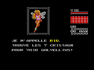

restitution du nom des personnages à partir du manuel japonais
En particulier, Rio donne plus de 80 écrans d'indices.
Son nom n'est jamais indiqué, le voilà ajouté au message associé à sa première rencontre...
