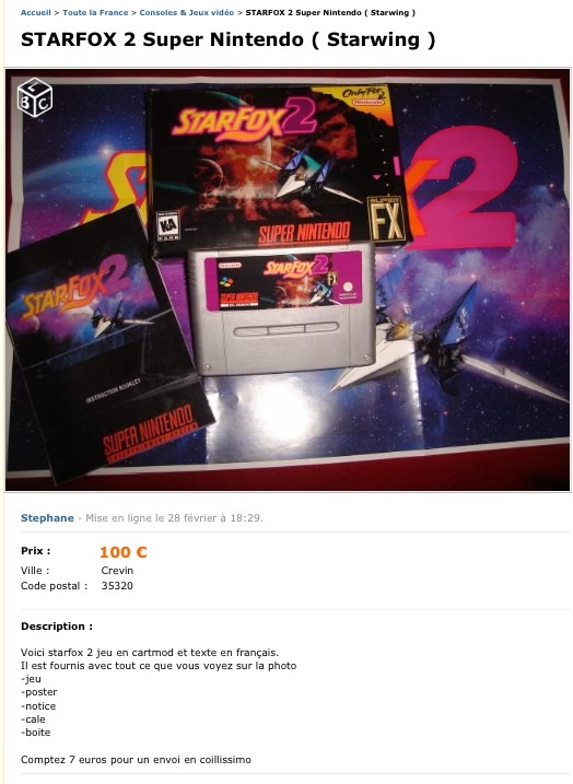

Posté 22 avril 2015 - 17:01
encore un qui ve se faire de l'argent: http://www.leboncoin...418.htm?ca=17_s

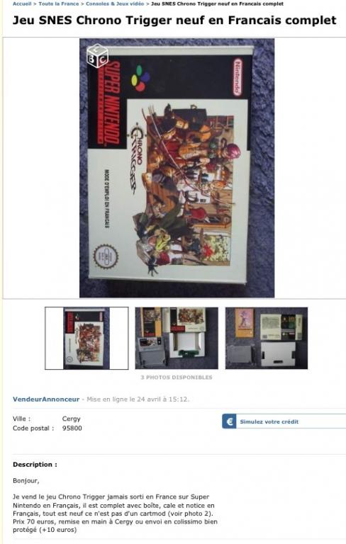

Posté 24 avril 2015 - 17:46
et celui la

Posté 24 avril 2015 - 17:51
et celui la

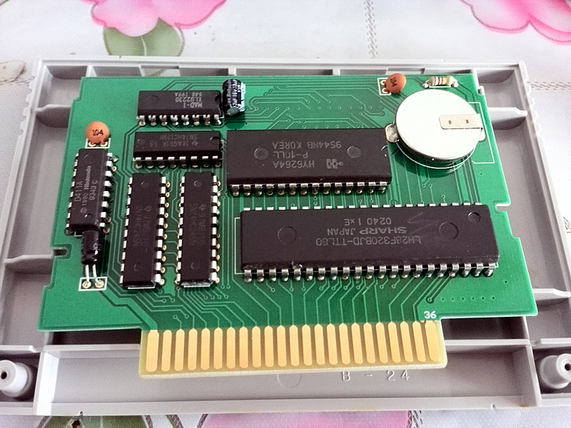

Lol "ce n'est pas un cartmod"... Mais alors, c'est un oiseau, un avion, Non !... C'est bien un cartmod.

Posté 27 avril 2015 - 09:23
C'est bizarre au vu de la photo 2. On pourrait croire que c'est un officiel alors qu'on sait tous qu'il n'est jamais sorti en Fr. Il a mis un faux PCB?

Posté 27 avril 2015 - 09:28
On n'y voit pas grand chose mais on dirait qu'il n'y a même pas de pile...
  • 0
#15 Ichigo
Ichigo
    SMS lover ^^
  • 8 289 messages
  • Localisation49
Posté 27 avril 2015 - 10:01
la pile est au verso sur certains PCB custom.
mais la je pense la distinguer au recto (haut gauche du pcb)
le pcb est fait avec tsop & cie, donc les elements ne prennent plus trop de place contrairement aux originaux en dip.
je vais tacher de retrouver ce genre de pcb pour vous montrer ;)
  • 0
#16 KrazyP
KrazyP
    Gentil Organisateur
  • 4 994 messages
  • LocalisationAu portes du Médoc (Pour les incultes : banlieue de Bordeaux !)
Posté 27 avril 2015 - 11:07
Les fameux pcb de repros chinoises...
Donc oui c'est pas un cartmod mais une vraie contrefaçon !

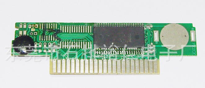

voila donc un des pcb avec pile & co (bien crado)
meme série que ceux utiliser par la boite US pour les Rick Dangerous (coute 16 yuans piece -monté- par 100 soit ~2,5€...)
Fichier joint  Capture d’écran 2015-04-27 à 14.30.26.png   294,65 Ko   0 téléchargement(s)
sinon d'autres chinois en font des un peu plus propre tout en dip,
mais quid de l'interet d'utiliser des compos Nintendo...

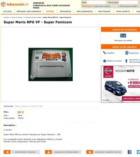

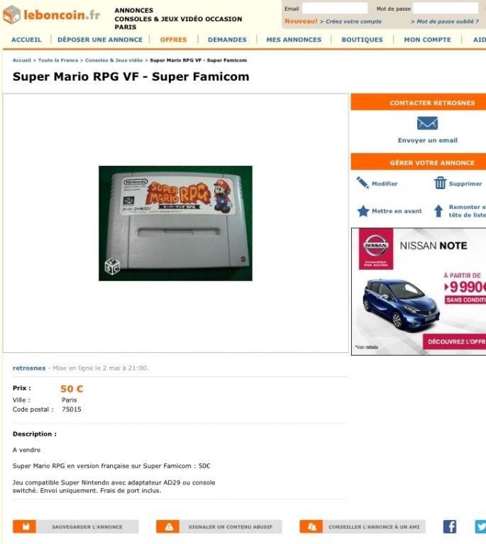

Posté 05 mai 2015 - 18:29
retrosnes je sais pas si il est connu

Posté 07 mai 2015 - 07:29
"AD29 ou console switchée"... Il pourrait au moins prendre la peine de coller un 12f629 vu le prix de vente !
En fin au moins comme ça, ça se vendra un peu moins bien.

Posté 07 mai 2015 - 10:30

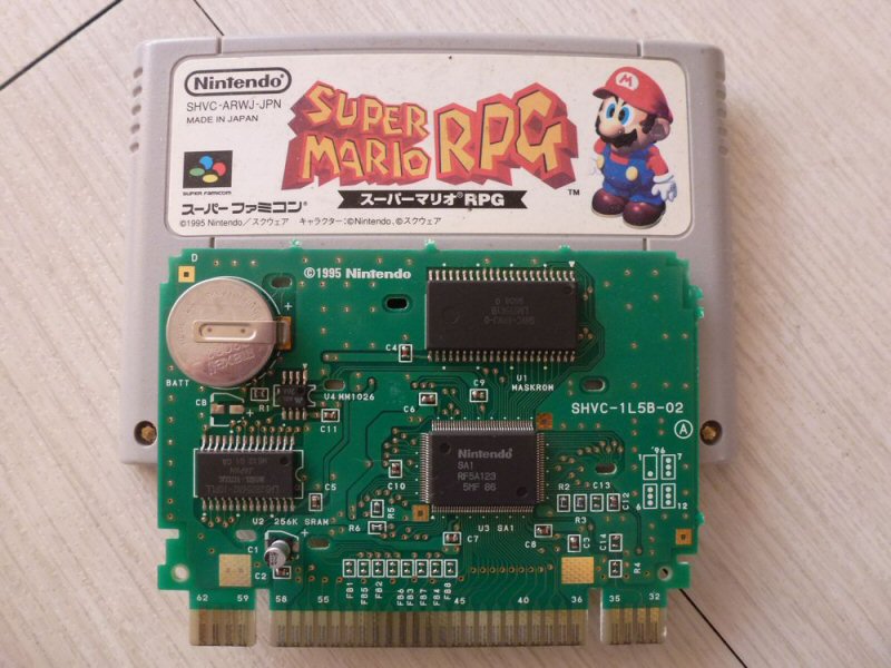

C'est possible sur un Mario RPG?
Il contient apparemment un CIC F411 et sur la photo ci-dessous je ne le distingue pas.

Pas de CIC F411 dans le super mario RPG, celui-ci est intégré dans le SA-1.

Exact... Une simple patte à lever du coup !

C'est à double tranchant car après l'avoir fait chez moi le jeu passe en PAL mais plus en JP ou US sur console switchée.
D'ailleurs certains super mario RPG ne passe pas du tout en JP sur console switchée donc obligé de lever la patte pour qu'il passe en PAL. Mais ça c'est une autre histoire :)

Sinon, on doit pouvoir couper les pistes qui vont aux broches utilisées pour le CIC et cabler un 12f629 dessus.

Je ne sais pas si ça peut marcher, le SA-1 sert de lien entre la console et la rom, il ne faut pas que le cic intégré serve pour «ouvrir» ou non le lien vers la rom...

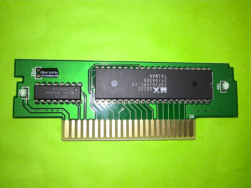

Quand je regarde les photos des PCB chinois je me dit que leur méthode est peut être pas si mal pour du cartmod sur PCB existant.
Le problème qu'on avait avec les 27C160 c'était surtout leur prix.
Sur Aliexpress les MX29F1615 sont à moins de 18 USD les 10 et le pinout est à 1 : 1 avec les 27C160.
Le second avantage c'est qie c'ets une EEprom donc bien moins chiant.
Par contre je me demande si le Willem peut les programmer.

C'est clair que pour du mod MD, ça vaudrait le coup.
Par contre, pas trouvé d'info sur le support des 29F1615 par le Willem ou le GQ-4X mis appart que l'adaptateur 40/42 pin pour les 27c160 n'est pas capable de les programmer : http://www.mcumall.c...sp?TOPIC_ID=410

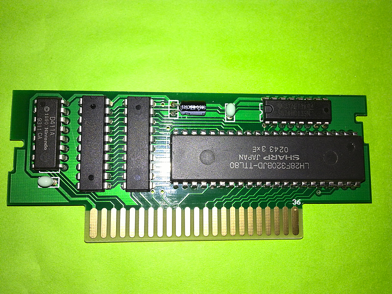

Ya quelquechose qui m echape sur l un des pcb chinois.
Je parle de celui en DIP avec la memoire Sharp LH28F320BJD-TTL80.
D après mes recherches google c est une memoire flash dip 32Mbit configurable en 2Mx16 ou 4Mx8.
Pourquoi il se fait chier a adresser en 16 bits ?
J ai du mal a trouver la datasheet exacte de cette memoire..
Edit: a moins que les deux autres composant DIP soit des levels shifter.

pour avoir cherché cette ref il y a plusieurs années, je n'avais pas trouvé d'infos tres concluantes. (pas de datasheet précis en tout cas). Pour ca que je n'en ai jamais acheté / testé.
Et ca reste une mémoire un peu à la con que peu pourront programmer.
De ce que je m'en rappelle, c'est des mémoires en 3v (enfin 2,7v / 3,6v) et les Ax / Qx sont tous du même coté un peu comme sur les mémoires 16 bits only.
en fait le plus simple serait d'acheter un boot chinois et de relever le pinout ^^

Souvent les chinois utilisent ce qu'ils ont en stock ^^ D'où des choix un peu bizarre..

J'ai trouvé le datasheet d'une 28F160BJD-TTL80
et donc c'est du 3,3v en 16bits only ;)
la 320 doit normalement etre du meme acabit... avec une adresse en plus.

J'ai jamais réussi à trouver ce qui fait la différence entre les 28f et 29f (alors qu'avec les 27c, c'est assez évident) .
