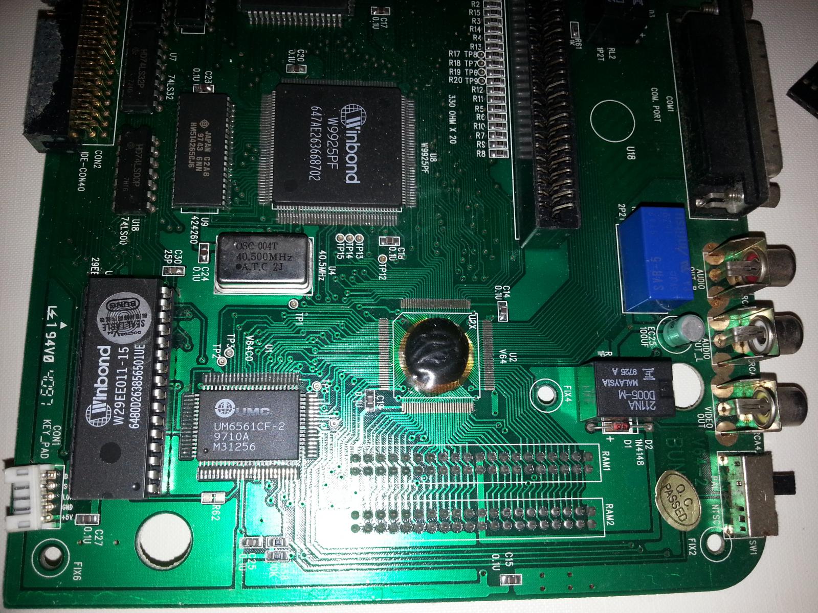

ltrmars 13 Signaler ce message Posté(e) 13 décembre 2016( 13/12/2016 18:51 ) Salut,Je viens de faire l aquisition d un doctor v64.Il fonctionne correctement par contre J ai une erreur au niveau de la ram 2 qui me met code erreur 1234.Si quelqu'un en possède un.Merci Partager ce message Lien à poster Partager sur d’autres sites
Akira76 25 Signaler ce message Posté(e) 13 décembre 2016( 13/12/2016 19:00 ) Trouvé une photo de la carte mère mais pas assez détaillée, tu pourrais en poster une? Partager ce message Lien à poster Partager sur d’autres sites
ltrmars 13 Signaler ce message Posté(e) 13 décembre 2016( 13/12/2016 19:38 ) Salut Akira , Voici des photos. Partager ce message Lien à poster Partager sur d’autres sites
Akira76 25 Signaler ce message Posté(e) 13 décembre 2016( 13/12/2016 20:41 ) OK, tu peux commencer par changer C23, et si ça ne suffit pas il faudra changer la DRAM, à priori c'est une 256Kb 16 bits Partager ce message Lien à poster Partager sur d’autres sites
ltrmars 13 Signaler ce message Posté(e) 14 décembre 2016( 14/12/2016 14:29 ) Ok , je vais chercher la valeur du C23 et la remplacer. Partager ce message Lien à poster Partager sur d’autres sites
SkUnK 46 Signaler ce message Posté(e) 14 décembre 2016( 14/12/2016 15:49 ) Ok , je vais chercher la valeur du C23 et la remplacer. C'est marqué sur ta cm :) 0.1µ Partager ce message Lien à poster Partager sur d’autres sites
ltrmars 13 Signaler ce message Posté(e) 14 décembre 2016( 14/12/2016 17:08 ) Est ce que je peux mettre ça Sinon dans les manettes SNES s'est des 0.1 U également ? Merci Partager ce message Lien à poster Partager sur d’autres sites
ltrmars 13 Signaler ce message Posté(e) 30 décembre 2016( 30/12/2016 13:19 ) Salut, J'ai remplacer le condensateur et la ram. Toujours le même soucis error dram 2. Partager ce message Lien à poster Partager sur d’autres sites
