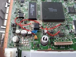

ltrmars 13 Signaler ce message Posté(e) 15 mars 2015( 15/03/2015 13:40 ) Salut , Je viens d'acheter une PSOne en brocante. En la démontant ,je m'aperçois qu'elle est pucé ^^. Par contre jamais vu ce montage en 3 Fils pour la puce + 1 sur la Carte mère. Partager ce message Lien à poster Partager sur d’autres sites
ichigobankai 190 Signaler ce message Posté(e) 15 mars 2015( 15/03/2015 13:50 ) c'est quoi la ref du composant ? car 3 fils ca fait peu... VCC, GND et ... t'as essayé un jeux import ou gravé dessus ? Partager ce message Lien à poster Partager sur d’autres sites
ltrmars 13 Signaler ce message Posté(e) 15 mars 2015( 15/03/2015 13:52 ) C'est un 12C508A. Non pas encore testé ,je l'ai ouvert car il n'y avait plus le sceau de garantie. Je vais tester ça. Résultats des courses lol. Originaux passe pas commence à ce lancer et ensuite décallage et plus d'affichage (ça commence bien) Essai copie PAL commence à se lancer et plus rien de même pour les imports. Résultat dessoudage de la puce et la console fonctionne correctement désormais. ça été installé par une personne qui ne connait rien ^^. Partager ce message Lien à poster Partager sur d’autres sites
Pow 5 Signaler ce message Posté(e) 15 mars 2015( 15/03/2015 15:08 ) Ah ok. Peut être il a pas eu le temps de finir de souder les fils :p Apres avec 1 fil tu fait pas mal de chose (autre qu’étendre du linge)! Mais je doute qu'un protocole comme le 1-wire soit utilisé dans la PS1 ^^ Partager ce message Lien à poster Partager sur d’autres sites
ltrmars 13 Signaler ce message Posté(e) 15 mars 2015( 15/03/2015 16:16 ) En tout cas avec la puce plus rien ne fonctionner correctement lol. Je vais voir pour lire se qu'il y a sur la puce et comparer pour savoir s'est quel hex dessus. Car en 3 fils j'en ai jamais monter ,minimun 4 ou 5 fils. Partager ce message Lien à poster Partager sur d’autres sites
william13009 32 Signaler ce message Posté(e) 15 mars 2015( 15/03/2015 19:44 ) Heuu... Il n'y a que moi qui voit 4 fils sur la photo?? Partager ce message Lien à poster Partager sur d’autres sites
reno51 4 Signaler ce message Posté(e) 15 mars 2015( 15/03/2015 20:04 ) 4 fils sur la photo, mais 3 fils sur le chip :mrgreen: Salut , Je viens d'acheter une PSOne en brocante. En la démontant ,je m'aperçois qu'elle est pucé ^^. Par contre jamais vu ce montage en 3 Fils pour la puce + 1 sur la Carte mère. 20150315_143513.jpg Partager ce message Lien à poster Partager sur d’autres sites
william13009 32 Signaler ce message Posté(e) 15 mars 2015( 15/03/2015 20:15 ) Au temps pour moi :D Partager ce message Lien à poster Partager sur d’autres sites
ltrmars 13 Signaler ce message Posté(e) 15 mars 2015( 15/03/2015 20:28 ) ^^ Tu as bu l'apéro Will MDR. ça dût être poser par un manchot ,même les jeux originaux merder . Partager ce message Lien à poster Partager sur d’autres sites
darkstar 3 Signaler ce message Posté(e) 15 mars 2015( 15/03/2015 21:14 ) Drôle d'histoire, heureusement que tu bidouilles un peu, elle aurait certainement fini à la poubelle si elle était tombé sur quelqu'un qui n'y connaissait rien. :p Partager ce message Lien à poster Partager sur d’autres sites
ltrmars 13 Signaler ce message Posté(e) 16 mars 2015( 16/03/2015 07:05 ) Dans mon enfance j'en avais poser des centaines et pareille des des réparations donc ça va. Mais j'avais toujours fait des montages avec minimum 5 fils. Pour le prix que je l'ai eu ,je ne suis pas deçu. Partager ce message Lien à poster Partager sur d’autres sites
Redfield1 94 Signaler ce message Posté(e) 16 mars 2015( 16/03/2015 07:16 ) Son montage avait l'air correct, bien qu’incomplet pour une OneChip. Partager ce message Lien à poster Partager sur d’autres sites
ltrmars 13 Signaler ce message Posté(e) 16 mars 2015( 16/03/2015 11:30 ) Soit s'est pas le bon fichier hex dedans ou je ne sais pas trop. De toute façon elle fesait que de déconner. A priori cette CM est le dernier modèle et à priori pas beaucoups de plans de montage. Partager ce message Lien à poster Partager sur d’autres sites

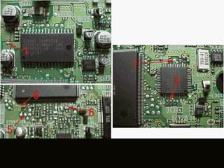

ichigobankai 190 Signaler ce message Posté(e) 16 mars 2015( 16/03/2015 11:42 ) Lt je pense que tu peux ressayer de cabler et utilisant les num des photos de redfield comme numero de patte de pic. car y'a bien 8 pins et les #1 = vcc et #8 = gnd (ca a l'air de coller) Partager ce message Lien à poster Partager sur d’autres sites
ltrmars 13 Signaler ce message Posté(e) 16 mars 2015( 16/03/2015 12:24 ) Je vais refaire ça. J'ai trouvé un site qui parle de rajouter un second PIC pour rajouter un bios . Uniquement pour la PSONE pour les imports. Partager ce message Lien à poster Partager sur d’autres sites
keops 0 Signaler ce message Posté(e) 18 mars 2015( 18/03/2015 15:07 ) Pin6 is most probably the SCEx point. You only need to send the SCEx signal to the bios in order to boot a backup (in FAT PSX). But if you don't put other wires, the SCEx signal is always present (it never stop) and games could detect it (it is a bad idea from the electronic point of view as well). Partager ce message Lien à poster Partager sur d’autres sites
