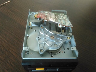

X-cAlibur 23 Report post Posted May 10, 2015( 05/10/2015 01:40 PM) 'Lo, Comme je l'ai posté dans la section achats, et que je ne veux pas polluer le top plus que ça, j'en crée un ici car j'ai quelques petites questions. Tout d'abord, je l'ai ouverte pour la nettoyer. La courroie est HS. Je peux la remplacer par une Amstrad par exemple ? Et mon alim c'est ça. Quelqu'un pourrait-il me prendre la sienne en photo ? Thx. Share this post Link to post Share on other sites

madein76 0 Report post Posted May 16, 2015( 05/16/2015 12:52 PM) Sur un simple FDS, la courroie Amstrad ne va pas, trop large si je me rappelle bien. J'avais commandé les miennes, semblables à celle d'origine chez Tototek, par contre ils ont monté les prix on dirait 6$ fdpin ca fait cher. Sinon, tu peux en trouver en polyurethane, vendues comme plus résistantes, sur la bay chez me4taki9oh pour moins cher mais par 10. Un espagnol les vend encore - cher, mais pour ce genre de truc je préfère faire confiance aux locaux. Share this post Link to post Share on other sites
X-cAlibur 23 Report post Posted May 16, 2015( 05/16/2015 03:11 PM) Merci pour le lien :) Je vais attendre d'avoir mon transfo et démonter un de mes amstrad pour tester... Voir déjà si la console s'allume... Share this post Link to post Share on other sites
X-cAlibur 23 Report post Posted May 18, 2015( 05/18/2015 12:15 PM) Transfo reçu, machine qui tourne à merveille :wub: Bon, ok, je vais devoir encore me pencher sur la courroie pour les disquettes, mais c'est bien parti là :) +++ Share this post Link to post Share on other sites

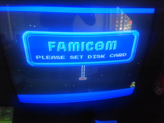

X-cAlibur 23 Report post Posted May 18, 2015( 05/18/2015 01:15 PM) Je rajoute quelques screens : La bête : Le jeu : En mode D7 : Et la fameuse erreur relative à la courroie : Share this post Link to post Share on other sites
X-cAlibur 23 Report post Posted May 18, 2015( 05/18/2015 06:23 PM) Bon, courroie changée, celle de l'Amstard passe à merveille, lecture souple et plus aucun bruit :) Par contre erreur 22, je suis bon pour calibrer le truc je pense :/ +++ Share this post Link to post Share on other sites

X-cAlibur 23 Report post Posted May 18, 2015( 05/18/2015 07:20 PM) Mon erreur 22 : J'ai trituré vite fait le potard, et le demi-jeu de blyn se lance : :D Par contre, erreur 22 à nouveau quand je ferme la console. C'est à affiner, mais comme tu dis Spiral, en bonne voie ;) +++ Share this post Link to post Share on other sites
