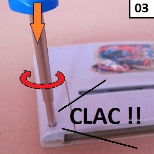

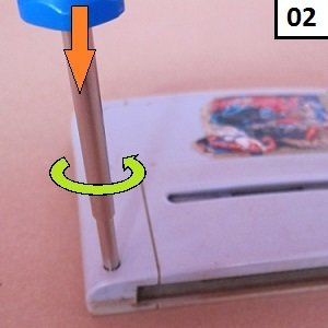

Re-bonjour à tous.
Comme je l'ai indiqué plus haut, j'aimerais apporter une contribution de type "mecano" à ce site. Comme par exemple la petite astuce ci-dessous (je la post là pour le moment à cause de ma restriction de Newbie)
Si vous démontez et remontez souvent des cartouches ou des consoles, il vous est surement arrivé qu'une de vos vis "foire" au remontage! C'est tout à fait normale et je vais vous dire pourquoi :
Les vis pour les assemblages plastiques sont des vis auto-taraudeuses. Donc à chaque vous que vous la vissée, elle creuse un nouveau sillon dans le trou. Après plusieurs vissage le trou est completement mort. Pour éviter celà il faut que le filet de la vis empreinte tous le temps le même chemin. Voici comment faire :
Je vous présente une cartouche mal en point trouvée en vide grenier. Vous pouvez voir qu'elle a même un plot de cassé, je vous monterais comment le reparer dans un autre tuto.
Effectuons le revissage de cette cartouche :
  1. Repositionnez la vis et le tournevis sans commencer à visser
  2. Excercez une petite pression vers le bas avec le tournevis ( pas besoin de "bourriner" ) et tournez le dans le sens inverse des aiguilles d'une montre.
  3. Vous allez entendre un "Clac" et sentir un "passage de cran" au niveau du tournevis, à ce moment là, la vis est en face du sillon existant. Vous pouvez vissez et, "au miracle", vous sentez que le vissage est plus facile que d'habitude, c'est la preuve que vous êtes bien dans le filetage d'origine et que vous ne taraudez pas à nouveau le plastique.
Voilà vous pouvez monter et démonter à volonté vos machines.
