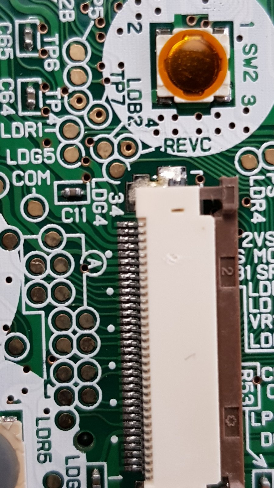

ltrmars 13 Signaler ce message Posté(e) 29 octobre 2019( 29/10/2019 14:13 ) Salut, Bon j'essai de faire le mod est bien tombé , je ne tombe pas sur la même carte mère du coup je ne sais pas ou je dois couper cette fichu piste sniff. Citer Partager ce message Lien à poster Partager sur d’autres sites
SkUnK 49 Signaler ce message Posté(e) 29 octobre 2019( 29/10/2019 15:52 ) j'avais zappé, tiens regarde ici. Il indique "on C/AGS-CPU-01 trace goes under display connector." Quelle ref à ta cm ? Edit: Une autre méthode. Citer Partager ce message Lien à poster Partager sur d’autres sites
ltrmars 13 Signaler ce message Posté(e) 29 octobre 2019( 29/10/2019 18:16 ) AGS-CPU-1 Citer Partager ce message Lien à poster Partager sur d’autres sites
ltrmars 13 Signaler ce message Posté(e) 8 novembre 2019( 08/11/2019 08:16 ) Bon possèdant une AGS-CPU-1 la piste se trouve sous lae connecteur d'écran , je vais lever la patte est souder comme ça , on verra si ça crame. 1 Citer Partager ce message Lien à poster Partager sur d’autres sites
ltrmars 13 Signaler ce message Posté(e) 14 mars 2020( 14/03/2020 13:53 ) Enfin réussi le mod. Un conseil faut éviter la carte mère en 10. Citer Partager ce message Lien à poster Partager sur d’autres sites

ltrmars 13 Signaler ce message Posté(e) 15 mars 2020( 15/03/2020 07:08 ) Je peux mettre des photos de la console mais pas du pcb comme j ai dû souder un fil directement sur la nappe lcd à cause de la référence de la carte mère. Citer Partager ce message Lien à poster Partager sur d’autres sites
