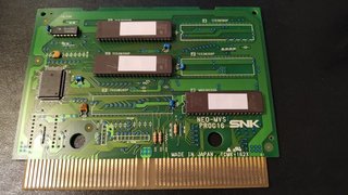

Redfield1 97 Signaler ce message Posté(e) 18 juin 2020( 18/06/2020 04:07 ) Je crois qu'on est plusieurs ici bas à être plus intéressé par le voyage que par la destination. Et voici le Money pour lequel tu as bien entendu deviné comment j'étais parvenu à mes fins. C'était un peu pour m'occuper pendant les confinement, et puis après avoir réparé ces plaques qui avaient été utilisés comme donneuses d'organe, je me disais que ce serait bien qu'elles servent enfin. Le jeu a booté, j'ai du faire deux ou trois crédits et je doute y retoucher un jour. 1 Partager ce message Lien à poster Partager sur d’autres sites
