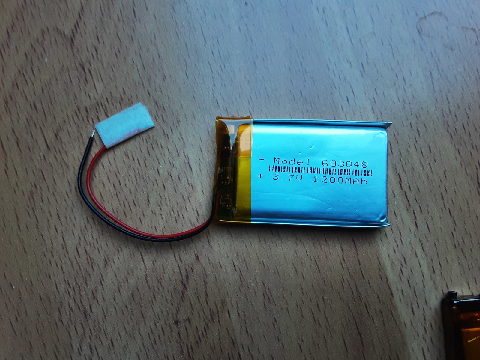

yoda07 123 Report post Posted February 5, 2022( 02/05/2022 04:13 PM) Suite au changement des écrans de mes gba sp par des écrans ips, j’ai bricolé une batterie pour ma console. Pourcela on a besoin d’une batterie hs ou une batterie aliexpress (cf photo) comme sur les photo ci dessus pour récupérer le contours en plastique et les connecteurs et un batterie comme celle ci: après test voici les résultats d’autonomie avec la luminosité au niveau 3 sur 6. batterie aliexpress soit disant 850mha: 2h 20min Batterie custom : 5h 34min Un gain de 3h 24min, soit une autonomie convenable pour une console portable avec un écran ips. 2 Share this post Link to post Share on other sites

yoda07 123 Report post Posted February 5, 2022( 02/05/2022 08:20 PM) Tous viens d’aliexpress. Parcontre je conseil de prendre la carcasse de cette batterie les carcasses des batteries originales sont très chiante. Share this post Link to post Share on other sites

ltrmars 13 Report post Posted May 4, 2022( 05/04/2022 07:29 AM) AS tu un lien pour les batterie. Car le mod avec le PCB s'est 30 € en moyenne. Ca vaut le coup d'exploser des batteries neuves à ce tarif là. Share this post Link to post Share on other sites
yoda07 123 Report post Posted May 4, 2022( 05/04/2022 01:55 PM) J'ai utilisé cette référence là de batterie: 1200mah 603048 https://fr.aliexpress.com/item/1005004035091273.html?spm=a2g0o.productlist.0.0.291f458bY3wrPD&algo_pvid=62ef8c4f-8fe1-41a9-9429-5bb7619519d7&algo_exp_id=62ef8c4f-8fe1-41a9-9429-5bb7619519d7-1&pdp_ext_f={"sku_id"%3A"12000027812653523"}&pdp_npi=1%40dis|EUR||8.08|||1.23||%402100bde116516723550041740e97b0|12000027812653523|sea Share this post Link to post Share on other sites
