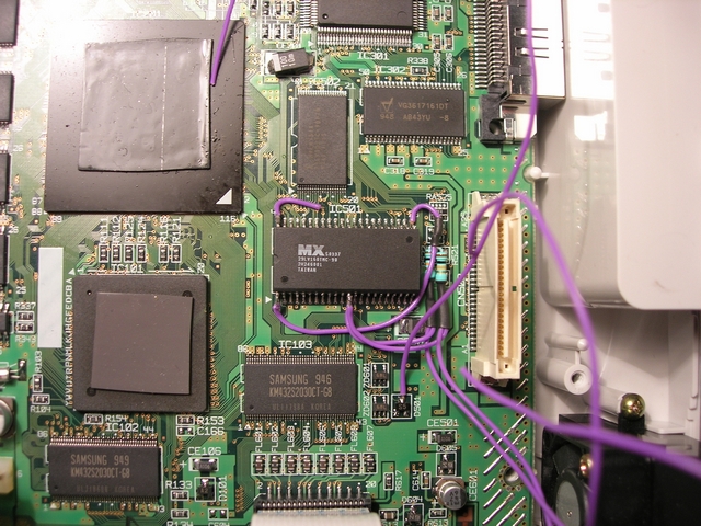

-= Etape 2 : Pose de la Mémoire : =-
- Pour commencer, il faut savoir ce que l'on doit faire . Le seul but n'est pas de poser bétement la memoire sur l'ancienne. Il faut relever les Pins 1 , 12 , 44 . Avant tous , voici ce que l'on doit faire :
Image IPB
- Pour ce faire, il faut commencer par lever la PIN 12 de la maskrom sans cela le montage ne fonctionnera pas !!!
Image IPB
- Maintenant il faut préparer la mémoire en levant les PIN 1 , 12 , 44 . Puis la poser sur la maskrom et commencer a souder toutes les pins ( sauf les pins 12 il ne faut pas les relier ensemble ainsi que les Pins 1 et 44 !! ).
Image IPBImage IPB
- Il ne reste plus qu'à mettre en place les deux résistances ainsi que l'interrupteur.(Sur cette image, l'interupteur n'a pas encore été câblé)
Image IPB
- Une fois cette opération terminé, il vous faudra flasher l'eeprom MX29LV160 afin d'y mettre le bios hacké de Link83 ( permettant d'avoir une console REGION FREE ).
