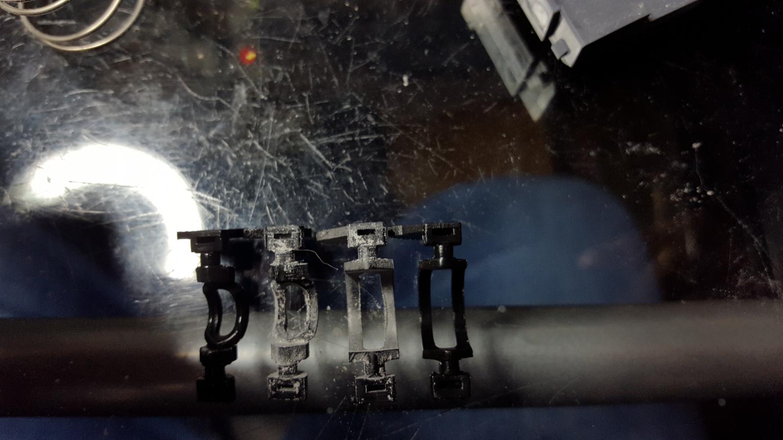

hyuga78 3 Report post Posted April 12, 2017( 04/12/2017 12:58 PM) Hello, j'ai découvert ce petit système qui marche vraiment bien. C'est une nana sur facebook qui vends ça 3€ la paire. Le stick étais vraiment HS quasi impossible de faire bouger le perso dans le jeux et la je retrouve un joystick limite comme neuf, ce n'est pas comme a l'origine mais ça marche vraiment bien, surtout pour le prix... Je n'est pas encore trouver l’équivalent sur ali ou autre site pour le moment mais je suis en train de chercher :P Voila quelques photos: La manette HS: Les pièces HS et les nouvelles: Le résultat: Share this post Link to post Share on other sites

hyuga78 3 Report post Posted April 13, 2017( 04/13/2017 04:53 PM) Je vais lui demander combien il lui en reste, vous voulez combien de paire? Share this post Link to post Share on other sites
tomdomix 20 Report post Posted April 13, 2017( 04/13/2017 08:09 PM) Pour moi 2 paires s'il te plait Share this post Link to post Share on other sites
SkUnK 43 Report post Posted April 13, 2017( 04/13/2017 09:00 PM) Pareil 2 paires pour test si possible. Share this post Link to post Share on other sites
hyuga78 3 Report post Posted April 14, 2017( 04/14/2017 12:32 PM) Ok je vous mp le paypal de la personnes, avec le tarif etc :) Bon sinon c'est pas des truc chopper sur ali ou autre apparemment c'est fait avec une imprimante 3D :) Share this post Link to post Share on other sites
eikacy 5 Report post Posted April 14, 2017( 04/14/2017 02:55 PM) Si y a un stl je suis preneur :P Edit : spa ca ? https://www.shapeways.com/product/3VBPPB9LQ/n64-joystick-links Share this post Link to post Share on other sites
hyuga78 3 Report post Posted April 14, 2017( 04/14/2017 07:35 PM) C'est exactement ça, sauf qu'elle les vends 3€ la paire :) par contre je pense pas que ça soit elle qui les fabrique donc bon ... Share this post Link to post Share on other sites
tomdomix 20 Report post Posted April 14, 2017( 04/14/2017 08:57 PM) Pas grave t'en que ça répare le pad à bon prix :) Share this post Link to post Share on other sites
Ours1011 2 Report post Posted April 15, 2017( 04/15/2017 08:30 AM) D'après la photo, ça a l'air super fin en détail. Ça doit surement être fait en résine, je ne sais pas ce que ça vaut en dureté face à de l'ABS. Enfin tout dépend du matériau utilisé, y en a des très résistants ! Share this post Link to post Share on other sites
tomdomix 20 Report post Posted April 21, 2017( 04/21/2017 01:52 PM) Reçu ce soir réparation :) Merci Hyuga78 pour le tuyau Share this post Link to post Share on other sites
hyuga78 3 Report post Posted April 21, 2017( 04/21/2017 04:50 PM) Cool ça a étais rapide en plus, tu nous dira si ça fait bien le job de ton coter ;) Share this post Link to post Share on other sites
