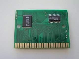

tomdomix 30 Report post Posted December 1, 2014( 12/01/2014 07:17 AM) Une photo du pcb pour voir le mapper utilisé serait aussi la bienvenue Quote Share this post Link to post Share on other sites

ichigobankai 198 Report post Posted December 15, 2014( 12/15/2014 08:48 PM) j'ai testé avec plusieurs gate OR (7432), AND (7408), en direct sur /UWR ou /LWR et ca save pas. pour sauvegarder, le truc le plus rapide c'est bien d'aller dans la petite maison située sur la droite du village ? sinon j'ai trouvé qq photos du pcb ! on voit que seul /LWR est utilisé... ce cpld sert à quoi par contre ? Quote Share this post Link to post Share on other sites
X-death 46 Report post Posted December 15, 2014( 12/15/2014 09:19 PM) Oui c est ça pour la save ;-) merci pour tes tests :-) Par contre je suis tout aussi etonner de voir un CPLD :-o Y en a un dans chaque cartouche ou c est celle qui a servit au dev ? Bon je vais devoir faire des tests sur la X-flash 64. Quote Share this post Link to post Share on other sites
ichigobankai 198 Report post Posted December 15, 2014( 12/15/2014 09:21 PM) faudrait trouver une photo du pcb Chinois, ca pourrait etre interessant ! si un de tes contacts sur gendev a ca... Quote Share this post Link to post Share on other sites
X-death 46 Report post Posted December 15, 2014( 12/15/2014 09:58 PM) J ai comprit, le cpld sert pour driver la memoire flash , ça evite d utiliser des levels shifter. J en connais un qui se pose pas la question ;-) Quote Share this post Link to post Share on other sites

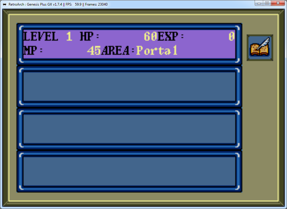

X-death 46 Report post Posted December 20, 2014( 12/20/2014 01:06 PM) Comme prévu j'ai fait un test avec la X-flash 64. Pour moi en remplacant /CE par /ASEL le jeu fonctionne et la sauvegarde aussi. Cependant j'ai des glitchs au niveau de tous les sprites : Ce bug est "normal" car j'utilise constamment /ASEL , ce qu'il faut faire maintenant c'est l'utiliser en remplacement de /CE que quand il y a un accès > à $3FFFFF :) Je vais continuer mes tests et dès que j'aurai trouver je vous donne les équations logique. Edit : c'est bon j'ai plus de bug de Sprite :mrgreen: Quote Share this post Link to post Share on other sites
ichigobankai 198 Report post Posted December 20, 2014( 12/20/2014 01:40 PM) donc tu as directement relié /ASEL au /CE de la sram. c'est vrai que je n'ai pas testé en soulevant le /CE mais en passant par le 74x00 avec la logique de B10 pour basculer. Quote Share this post Link to post Share on other sites
X-death 46 Report post Posted December 20, 2014( 12/20/2014 01:43 PM) Voila ce que j'ai écrit CE_SRAM <= (ASEL NAND ASEL) NAND MD_ADDR(21); CE_FLASH <= (MD_ADDR(21) NAND MD_ADDR(21)) NAND (MD_CE NAND MD_CE); donc juste avec le 74HC00 ça doit suffire Ce câblage permet de faire marcher la ROM et la sauvegarde. Cependant il doit y avoir des protections dans la ROM car quand je parle au magicien qui me donne la 1er magie , le jeu redémarre après l'obtention de la première magie... ( même chose sur ému) Quote Share this post Link to post Share on other sites
