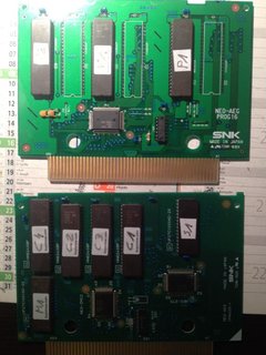

J'ai essayé de faire un Sengoku 2 mais celui-ci ne marche pas. Tout se lance bien, le logo Neo Geo apparait à l'écran et ensuite une erreur assez étrange s'affiche avec l'unibios:
J'ai testé avec une autre console et un bios d'origine le jeu redémarre sans arrêt après l'affichage du logo Neo Geo.
Voici les 2 pcb:
On ne le voit pas trop mais j'ai mis le V1 sur l'emplacement V2 et le V2 sur l'emplacement V4 comme c'était indiqué sur la photo d'un PCB de Sengoku 2 AES.
Aucun problème n'est apparu en programmant les eproms.
Cette erreur était apparu alors que je n'avais pas encore soudé C3 et C4, je voulais tester. Donc ces 2 là sont hors de cause.
Ensuite je peux accéder au Jukebox et j'ai testé le son... alors déjà y'a un soucis de ce côté là. y'a des musiques mais vachement distordues. Assez horrible à entendre.
Franchement là je ne vois pas ce qui peut provoquer cette erreur. Il y a bien un problème avec le son mais avec d'autres jeux pour tester j'avais viré des roms V en ne laissant que le P et le jeu marchait sans problème. Seul le son était manquant.
Vous pensez que ça peut venir d'où?

Alors j'ai fait un test en virant M1 le jeu se lance et comme prévu il n'y a plus du tout de son (du moins à l'apparition du logo Neo Geo vu que je n'ai accès qu'à ça), j'ai bien vérifié avec le jukebox qui dit qu'il ne trouve pas le son mais l'erreur apparait toujours...
Du coup ça doit venir de P1 je ne vois que ça... et il doit surement y avoir un V qui fonctionne mal ou alors c'est le P1 qui fait que le son semble bizarre.
Je viens de vérifier les soudures de P1 avec un testeur de continuité pour voir si chacune d'entre elle était bien reliée au point le plus proche au cas ou une pastille ait sauté sans qu'on le voit et tout semble correct.
Donc prochaine étape (demain) je vire P1 et je fais une lecture pour voir s'il correspond au P1 programmé.
Petite remarque : peu importe la région, l'erreur apparait mais lorsque je mets la console en MVS, après le logo Neo Geo l'écran d'intro apparait mais il y a de gros problèmes graphiques et quelques secondes après l'erreur apparait et tout se bloque.
EDIT : j'ai désoudé le P1, relu et le code était différent. J'ai donc programmé une nouvelle eprom en faisant bien attention à ce que le prog soit le même et le problème persiste!! J'ai toujours cette foutue erreur!!
Je vais donc tout virer, tout reprogrammer puis tout ressouder et si ça persiste encore je ferai une jolie transformation à 3 points!

Je dessoude les eprom une par une et je les vérifie. Le P avait était mal codé (aucune idée de pourquoi) mais après remplacement le problème reste exactement le même.
Vu que j'avais vérifié M en le virant (son désactivé mais le problème était encore une fois présent) il ne reste plus que S et C1, C2 à vérifier et si ça ne marche pas après ça et bien je n'ai plus qu'à tout jeter.
Et j'avais vérifié V1 hier soir qui était vide, rien de programmé à l'intérieur. Du coup maintenant plus de surprise, je programme et je les vérifie tous pour être sur. Mais même avec V1 en moins l'erreur est toujours là. C'est juste le son qui grésille un peu plus.
il y a tout de même une différence sur les plaques et au niveau du P1 qui plus est...
Sengoku 2 (original AES)                                                           Art Of Fighting (original AES)
la différence étant à la taille des roms.
En general sur une plaque neo, le chiffre derriere prog ou cha donne la taille max de la plaque. Eg cha 256 = 256 mbits de c
Ici je dirais que les jumpers sont le prob. En fait ca vient uniquement de la p1 meme.
Sans doute un mauvais jumper qui fait corrompre la puce.
Bien vu Ichigo j'ai changé ça et ça marche! Je pensais que sur ce pcb on pouvait aller jusqu'à 2Mo max sans avoir besoin de jumper.
Du coup je n'avais même pas vu qu'il y en avait.
Tout fonctionne correctement maintenant. Je pensais ne jamais y arriver!
