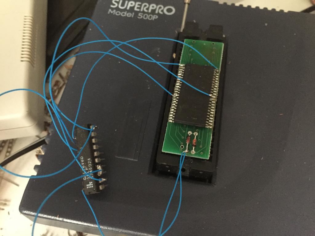

Hier soir j'ai voulu valider ma théorie que l'on peut utiliser une cha256 pour hoster 4*64mbits sur la cha. (Qui a dit metal slug 2?).
Montage:
-c1 va sur socket c1
-c3 va sur socket c5
-c2 va sur socket c2
-c4 va sur socket c6
-soulever a21 et oe de chaque puce
-oe socket c1 va sur a21 de c1 et c2
-oe socket c5 va sur a21 de c3 et c4
-passer les oe socket dans une 74hct08n (and gate) avec la formule suivante:
-oe socket c1*oe socket c3= oe de c1 et c2
-oe socket c5*oe socket c7= oe de c3 et c4
Resultat: caca a l'écran, les backgrounds sont ok mais pas les sprites. Je regarderai ça à tête reposée ce soir...

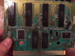

Par contre ton montage semble plus simple. Ça serait possible une petite photo pour voir le résultat? ;)
Sinon bravo pour la trouvaille et j'aurais dit plutôt Metal Slug X!! :D
D'accord ça ne marche qu'avec 4 roms C max?
Le montage que j'ai vu marche avec 8 roms C, le maximum quoi :)
J'essaye de poster la photo au plus tard dans la soirée! Je peux déjà dire que le montage est un peu plus compliqué que le tien dans le sens ou il y a pas mal de fils.
