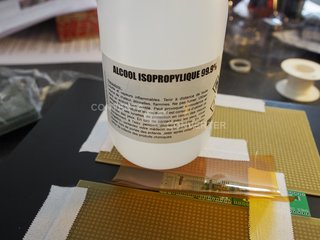

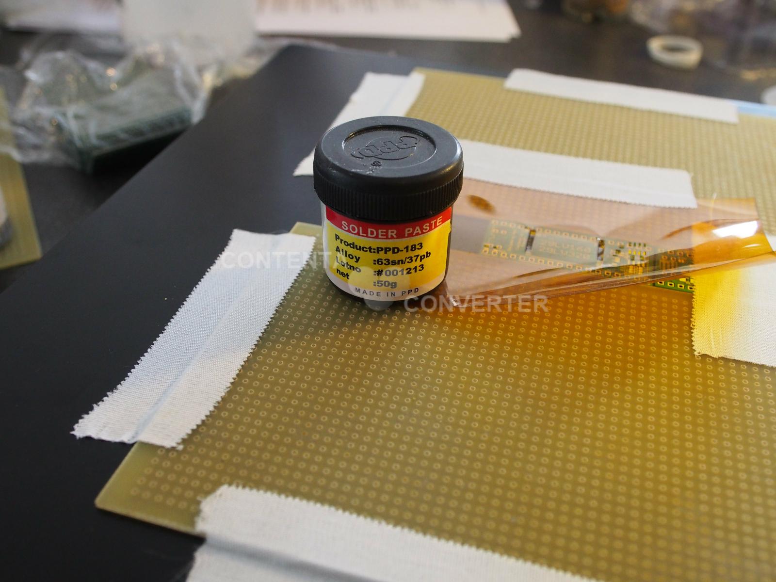

- De la pasta ( comprendre de la solder paste )
- Un truc pour étaler la pâte genre carte de crédit
- Un stencil holder ( genre ceux d'OVH ) et si vous avez pas j'ai une technique du pauvre ;)
- Du scotch de peintre , ou tout autre qui colle

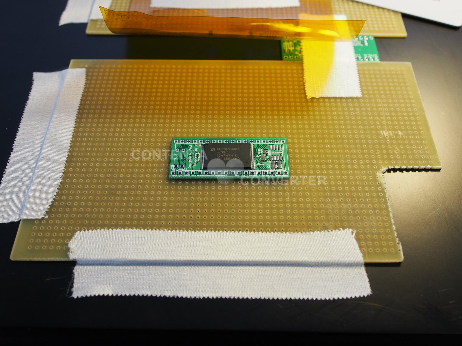

Pour commencer on va mettre en place nos stencil holder d'OSH pour bien caler le pcb :
( image piquée je sais plus ou )
MAIS si comme moi vous êtes pauvre ET radins, ben on se démerde sans les truc super trop cher d'OSH !

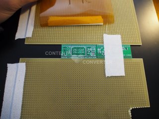

Donc on chope deux pcb de test qu'on scotch au truc de pansement car ça colle bien :D Il faudra juste que l'épaisseur soit bien la même sinon vous allez systématiquement foirer votre soudure après ( trop de pate ).
Voilàààààààààà, c'est dégelasse, mais ça marche et c'est pratique ! Et surtout c'est pas cher !
Ensuite on nettoie bien son pcb , pas de graisse ni poussières ! Avec l'alcool iso ( Pour Will je précise que ce n'est pas consommable ).
On étale avec sa carte de crédit ou tout autre truc bien plat et en plastoc ( avec du métal je vous garantie que votre stencil va pas durer ).
On démoule , et hop c'est tout beau !
Ne reste plus qu'a poser vos composant et à enfourner =)
