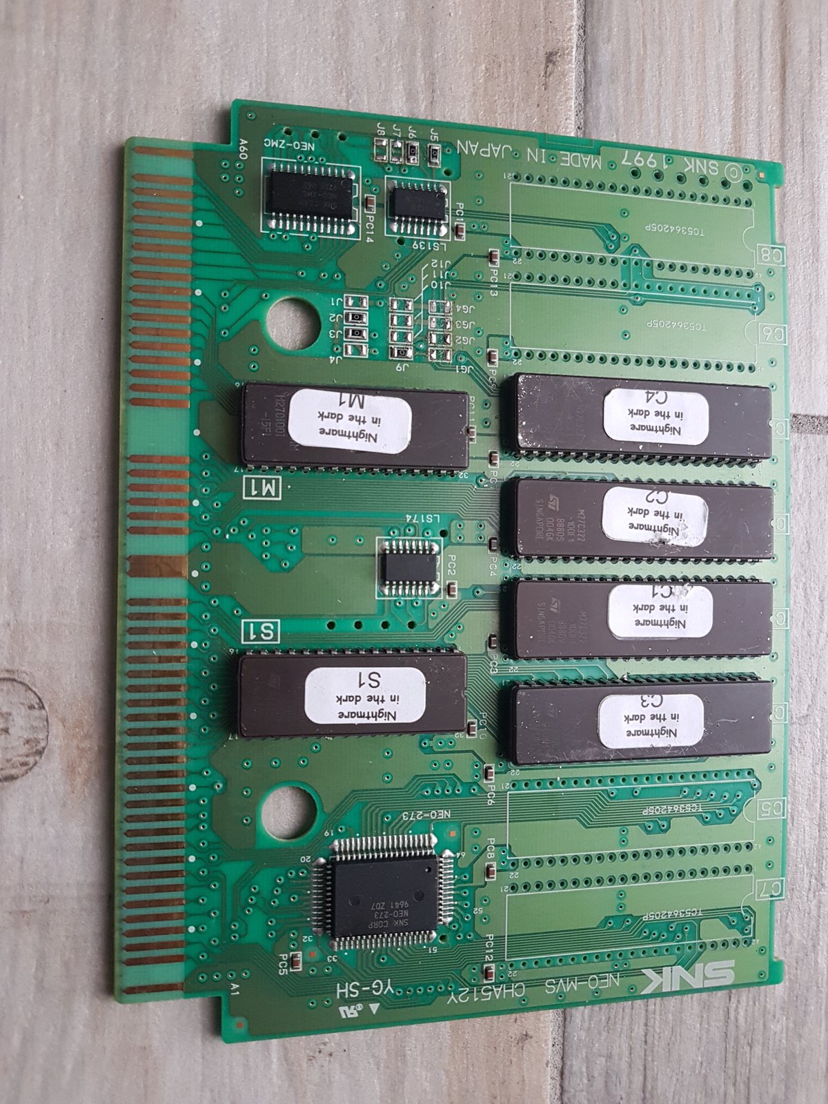

Je viens vers vous aujourd'hui car après deux essais je n'arrive toujours pas à faire fonctionner mon convert de Nightmare in the dark.
Je joins les images des 2 PCB, j'ai suivi les infos de Wolfgang Robel :
http://www.wolfgangrobel.de/mvs/nightmare.htm
J'ai les mêmes PCB, les mêmes jumpers, la seule différence se situant au niveau de la P1, j'utilise une 27C160 42 pins contrairement à lui, mais j'ai réalisé plusieurs autres convert avec une 27C160 sans souci auparavant.
La continuité des jumpers est ok.
J'obtiens un crosshatch, j'ai tout nettoyé et revérifié, rien !
J'ai d'autres cartes si besoin, je sais que l'original passe sur une BK1.
Photos :
Merci de votre aide.

Petit comm' sur ta config. On vient de me demander un NITD et je l'ai monté sur le combo PROGSM/CHA256.
Pour les C1/C2 de 8Mo, ils s'avèrent que la 2nde moitié des roms est vide... enfin presque, sur la rom original, il y a à la toute fin le logo du FBI avec le fameux "winners don't use drugs" qui est dispensable ;). Par contre, sur la rom décryptée, c'est bien totalement vide.
Le jeu tourne parfaitement avec seulement la 1ère moitié des C1/C2 montée sur des 27C322.
D'ailleurs au vu de ta config de jumpers, le système ne lit même pas les C3/C4 car pas de jumper au niveau de la paire JG2/J10 associée au C3/C4.
De plus, vu que tu as monté de C de 4Mo, il faudrait J5+J6=ON et J7+J8=OFF et JG1+JG2=ON et J9+J10=OFF. Je suis surpris que le jeu le tourne correctement.
