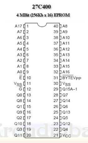

MB834200A vs 27C400
post-5150-0-45455000-1499770931_thumb.png post-5150-0-76750600-1499770927_thumb.png
c'est 100% pareil, la notation décalé Q1(200A) / Q0(400) etc c'est à cause du 16bits passé en 8bits mais c'est bien identique.
tu as bien indiqué dans ton 1er post que ton maskrom c'était un MB834200A, donc je ne vois pas le souci.
MB834200A vs 27C400
attachicon.gifCapture d’écran 2017-07-11 à 13.01.55.png attachicon.gifCapture d’écran 2017-07-11 à 13.02.13.png
