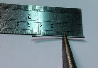

killerklown 2 Signaler ce message Posté(e) 3 septembre 2017( 03/09/2017 13:42 ) Salut à tous, Je mets en ligne aujourd'hui ce tuto afin de réparer les gâchettes des manettes dreamcast, j'ai repris la technique de ce post mais en modifiant le système d'attache, permettant d'améliorer la capacité de résistance dans le temps. Pour le matériel, il faut : Une perceuse avec un foret de 1.5mm un pistolet à colle un tige de fer de 45mm environ par gâchette, pour ma part j'ai pris du fil de tension pour grillage de 1.4mm, c'est nickel Une règle 2 gâchettes + 2 ressorts La carte de la manette avec les 2 supports Je vous fais grâce de la perceuse. 1ère étape la gâchette Voici à quoi ressemble une gâchette malmenée et nécessitant une réparation : Nous allons donc percer un petit trou qui traverse les 2 côtés de la gâchette afin d'y placer la tige de métal : J'ai raccourci un peu la patte cassée mais c'est optionnel. 2ème étape préparation de la tige C'est à cette étape que je modifie le tuto de base, en fait au lieu de placer uniquement une tige, je vais faire un U et la repasser dans l'emplacement qu'utilisait l'ancienne tige. Voici le fil de tension que j'utilise : Une fois dénudé et coupé à 4.5cm environ, on va le tordre en plaçant la pince à environ 2 cm, la photo ayant été prise de 3 quart on a l'impression que c'est moins, mais il faut bien 2 cm : et l'enrouler autour de cette pince pour arriver à ça, on égalise si besoin : 3ème étape on assemble A cette étape on va placer la gâchette avec son ressort sur son support, on la maintien et on met en place notre U, attention certaines fois la gâchette saute, donc on y va doucement. 4ème étape le collage On va donc déposer de la colle sur les parties métalliques, la carte et le support, attention a ne pas mettre de colle sur la gâchette sinon elle sera fixée. Vous voilà avec une manette dont les gâchettes fonctionnent et sont bien solides, avec ce système, les points d'accroches étant plus nombreux, le risque de rechute est quasi nul. Si vous avez des questions sur des points en particulier n'hésitez pas. Partager ce message Lien à poster Partager sur d’autres sites
