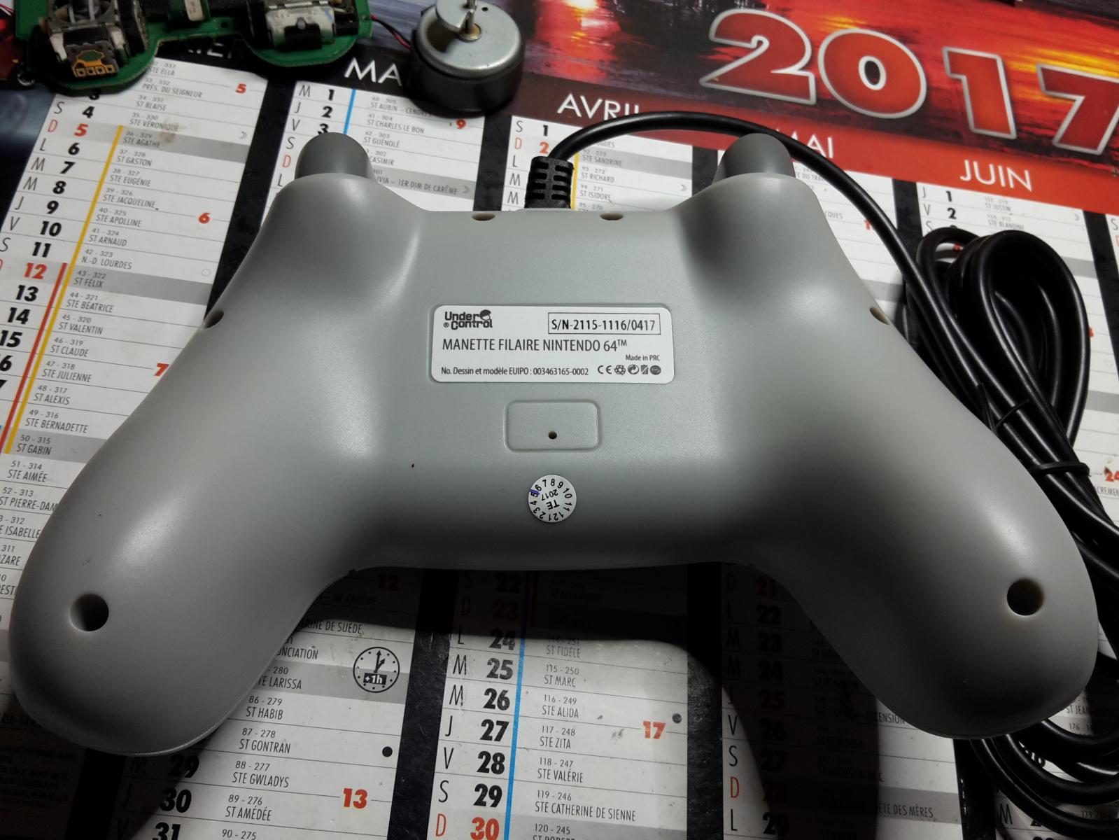

SkUnK 46 Signaler ce message Posté(e) 12 mars 2018( 12/03/2018 14:34 ) Ce week-end je suis tombé sur une manette 64 third party avec un design différent de celui d'origine. De marque under control elle s'inspire du design des manettes GC du même fournisseur à l’exception du positionnement inversé du stick analogique et de la croix directionnel. A première vu c'est pas trop mal: 2 bouton Z sous forme de gachette Le câble et le connecteur font un peu cheap Niveau ergonomie c'est pas trop mal, il faut dire aussi que je n'ai jamais été fan du design d'origine. Par contre à la prise en main ça fait un peu léger, on sent bien qu'il n'y a pas épais de plastique et les boutons sont un peu mou. On peut noter l'absence du port rumble et memory card. Passons à la pratique. Dés le début c'est mal parti: Le connecteur est un peu dur à rentrer, ce qui confirme la qualité douteuse. Petit test avec une course de mario kart: La prise en main est sympa, beaucoup plus confortable à mon goût que le pad d'origine. La sensation du stick est pas mal, encore une fois la conception de celui d'origine (mécanique / optique) était bof, par contre il n'a pas l'air très précis. Les boutons sont un peu mou, surtout au niveau des gâchettes L R et Z. 2ème course: La c'est le drame, le perso accélère tout seul, je me rend vite compte que le bouton A est coincé. Démontage de la bête pour voir ce qu'il se passe. Au passage on voit bien qu'on a à faire à de la manette noname, de part la conception et le pcb. Je comprend très vite le problème: Le bouton sort de son guide en position appuyé et la moindre rotation l'empêche de revenir en place. (voir photo) C'est vraiment un gros problème de conception de la coque supérieur de la manette, quelques mm de plastique en plus et il n'y aurait pas eu le soucis. Reste à voir si ça peut se corriger en calant entre le bouton et le silicone afin de limiter la course. Après remontage, nouvel essais sur mario 64: Essais qui confirme le manque de précision du stick, l'amplitude n'est pas bien ajusté à la console. Dans la pratique il est très difficile de faire marcher mario, à mi course il court déja. Un peu comme le stick de remplacement style gc. Dans l'ensemble je suis quand même déçu par ce pad, avant de faire un verdict final je vais essayé avec d'autres jeux. PS il y a aussi un projet kickstarter ou la forme de la manette ressemble pas mal https://www.kickstarter.com/projects/1247448559/next-gen-n64-nintendo-64-controller/description Citer Partager ce message Lien à poster Partager sur d’autres sites
yolt1 96 Signaler ce message Posté(e) 12 mars 2018( 12/03/2018 14:40 ) Oooh merci Skunk, Très intéressant ton review!!! j'ai hésité longtemps à me la porcurer celle-là. Désormais je sais qu'il vaudra mieux passer mon chemin! C'est également son design plus "conventionnels" par rapport à la manette d'origine qui m'a séduit. Par contre sans essayer je n'aurais pas pu déceler ton les aspect "cheap" dont tu parles... niveau qualité du plastique, cpnnecteur, etc. A voir si là version Kickstarter par ailleurs fort similaire, sera à la hauteur de nos attentes. Encore Merci ;-) PS : t'as choppé ça chez Ca$h ? (voir 1ère photo avec étiquette du prix) en Belgique aussi il y a quelques magasins de cette chaîne qui les vendent... c'est là que je les ai vus. Citer Partager ce message Lien à poster Partager sur d’autres sites
SkUnK 46 Signaler ce message Posté(e) 12 mars 2018( 12/03/2018 14:57 ) Yes, choppé à cash converter, ils vendent quelques accessoires "compatibles" en neuf. Vu aussi sur amazon à 12.90. Du coup je me tate à la ramener. Citer Partager ce message Lien à poster Partager sur d’autres sites
