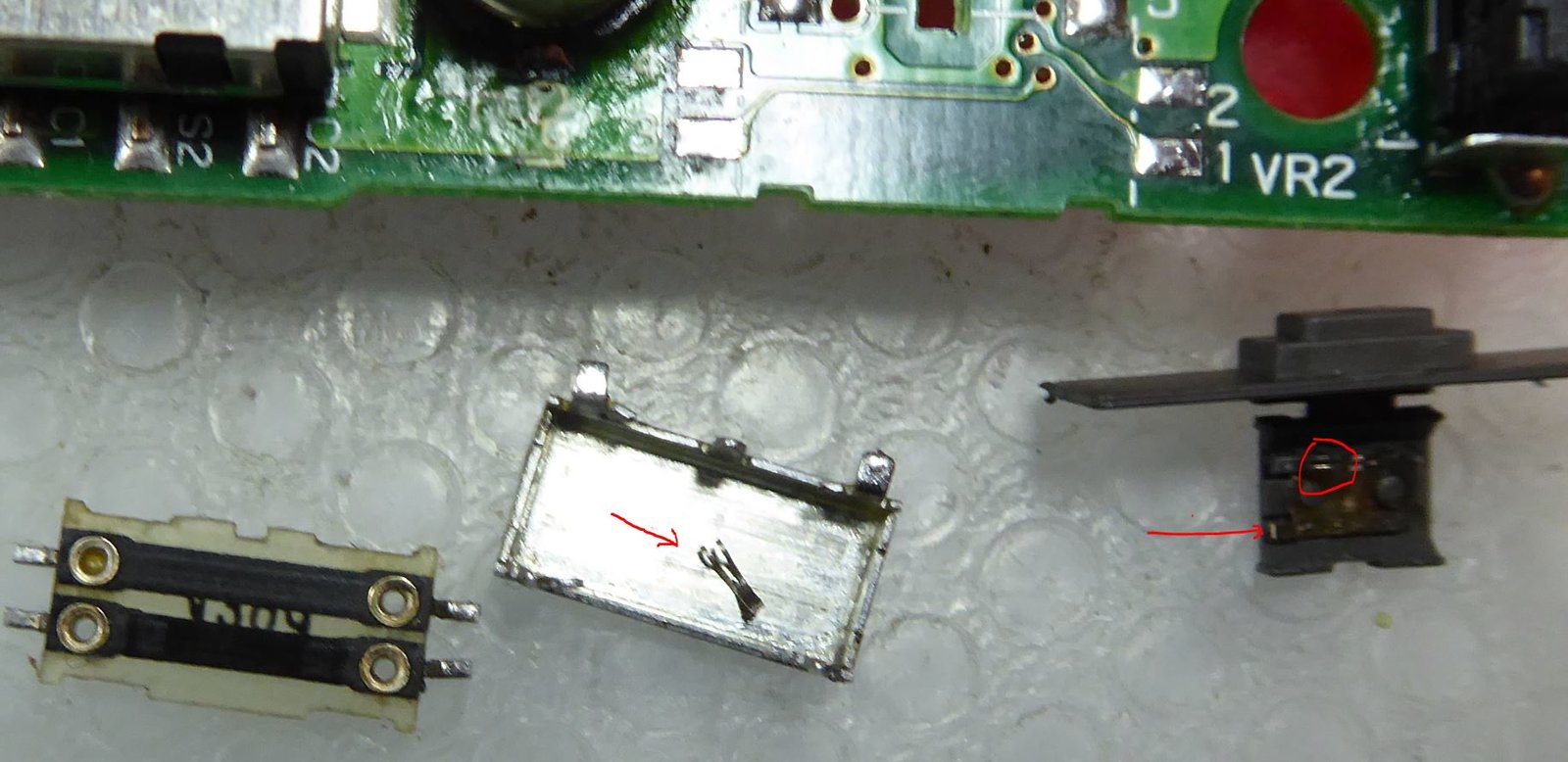

loupsifer 2 Report post Posted November 2, 2020( 11/02/2020 05:54 PM) Il y a 8 heures, loupsifer a dit : Ajout d'une photo du potard de volume Share this post Link to post Share on other sites

loupsifer 2 Report post Posted November 5, 2020( 11/05/2020 03:51 PM) Salut à tous, Chomel : Merci de vouloir m'offrir cette pièce, toutefois j'espère que tu n'as pas fouillé ou dessoudé cet élément car j'ai réussi à souder un contact cuivre d'un connecteur Jamma. Ce bricolage fonctionne bien, le curseur de volume glisse bien et ma console refonctionne Merci à tous de votre entraide. PS: je n'ai pas fait de photo de la réparation car je n'y croyais pas vraiment, mais ceux qui ont l'habitude de chercher des solutions pour réparer nos articles vintage comprennent comment j'ai procédé. 1 Share this post Link to post Share on other sites
