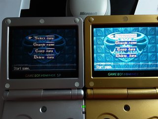

yoda07 86 Signaler ce message Posté(e) 22 mai 2021( 22/05/2021 20:36 ) Allez, montage d’un écran ips v2 sur une gba sp. Les avantages: - un rendu nickel, 5 niveaux de luminosité (juste un fils à souder) (sur la première photo on voit à différence entre le plus bas et le plus haut niveau) - écran légèrement plus grand - grand angle de vision Les inconvénients : - il faut jouer du diesel pour découper la coque - le prix entre 35 à 40€ Liens: https://fr.aliexpress.com/item/1005001520694640.html?spm=a2g0o.productlist.0.0.53855f38vPbB2q&algo_pvid=d3dcd430-35e0-4499-89b8-d004b072887e&algo_expid=d3dcd430-35e0-4499-89b8-d004b072887e-13&btsid=2100bdd816218910959168259e2d2f&ws_ab_test=searchweb0_0,searchweb201602_,searchweb201603_ 2 Citer Partager ce message Lien à poster Partager sur d’autres sites
Link 0 Signaler ce message Posté(e) 22 mai 2021( 22/05/2021 21:00 ) Ca rend tellement bien ! Je vais m'acheter un de ces kits à 35€, en espérant trouver une SP pas trop chère au détour d'un vide-grenier, il va sûrement s'en organiser à nouveau. Je n'irai pas jusqu'à charcuter ma GBA SP Zelda édition, faut pas déconner. Citer Partager ce message Lien à poster Partager sur d’autres sites
yoda07 86 Signaler ce message Posté(e) 22 mai 2021( 22/05/2021 21:10 ) J’ai rien charcuter, juste retirer un bout de plastique à l’intérieur pour mettre un écran digne de ce nom. En plus t’as pas vu dans quel état elle était, jnai vraiment l’impression que certain mange avec une co’nulle plutot qu’une fourchette. Au contraire je l’ai sauver cette console. Citer Partager ce message Lien à poster Partager sur d’autres sites

Link 0 Signaler ce message Posté(e) 23 mai 2021( 23/05/2021 20:49 ) Il y a 23 heures, yoda07 a dit : J’ai rien charcuter, juste retirer un bout de plastique à l’intérieur pour mettre un écran digne de ce nom. En plus t’as pas vu dans quel état elle était, jnai vraiment l’impression que certain mange avec une co’nulle plutot qu’une fourchette. Au contraire je l’ai sauver cette console. T'inquiète, je voulais juste dire que je ne suis pas prêt à faire de modif irréversible sur ma GBA SP Zelda, qui a une grande valeur sentimentale, et surtout qui est comme neuve car j'en ai pris grand soin. C'est un peu un dilemme, car je ne suis pas un grand collectionneur de HW donc je me limite à une seule console par modèle, mais là je crois que je vais faire une entorse à ce principe et essayer d'en sauver une qui prend la poussière au fond d'un placard. Ton travail est très propre, ça rend hyper bien, et c'est clair que tu lui as donné une seconde vie vu l'état dans lequel tu l'as récupérée. Citer Partager ce message Lien à poster Partager sur d’autres sites
