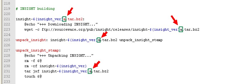

- Depuis la création du CD , des mises a jour sur insight et GDB sont apparues, créant des erreurs de compilation. Pour remédier a cela, il faut modifier quelques lignes supplémentaire . Il suffit de rajouter des "a" entre la parenthèse et le "."
- autrement dit, nous avons sa
- gdb-$(gdb_ver).tar.bz2: qui doit devenir => gdb-$(gdb_ver)a.tar.bz2:
Image IPB
Image IPB
