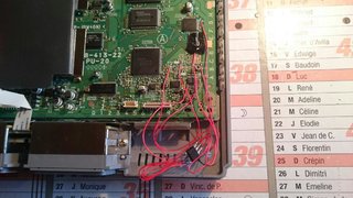

Crazydoub 3 Signaler ce message Posté(e) 29 septembre 2015( 29/09/2015 05:35 ) J'ai bien suivi ce diagramma skunk... Une fois montée, le disque tente de démarrer deux fois et s'arrête. Démontage et symptôme identique. La console était-elle HS avant? Sais pas. C'est une PS1 pour un pote, il m'en dépose une autre jeudi (7002 encore) Partager ce message Lien à poster Partager sur d’autres sites
SkUnK 49 Signaler ce message Posté(e) 29 septembre 2015( 29/09/2015 06:51 ) ça ressemble plus à un problème de bloc optique malade, dommage que tu ne l'ai pas testée avant. Pour en avoir poser un certains nombre, jamais eu de soucis du au modchip, à moins d'arracher une piste il n'y a pas de raison. De plus ces pics sont très costauds, il m'est arriver lors d'un test sur un wii d'inverser la polarité: ça chauffe dur mais ça marche encore :) Partager ce message Lien à poster Partager sur d’autres sites

X-death 46 Signaler ce message Posté(e) 21 novembre 2015( 21/11/2015 13:38 ) Plop, Une petite remontée pour dire que j'ai tester le Multimode 3 sur un PIC12F629 et une PS1 modèle SCPH7002. ça fonctionne à merveille :-P Merci Gatchan pour les infos de ton site Partager ce message Lien à poster Partager sur d’autres sites

Redfield1 97 Signaler ce message Posté(e) 29 juillet 2018( 29/07/2018 10:19 ) Le petit retour du jour, j'ai testé le Multimode 3 sur un PIC12F629 et une PS1 modèle SCPH9002. J'ai omis de faire une photo, mais tout roule. Les imports comme les backups. Partager ce message Lien à poster Partager sur d’autres sites
