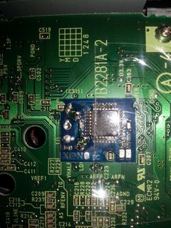

J'ai reçu la puce il y'a quelques jours, première réflexion: c'est plus petit que ce que je pensais ça risque d'être chaud lol, aujourd'hui je me suis lancé comme un grand j'ai soudé les 6 pauvres petits points sans trembler, je souffle, je branche, et la message d'erreur!  :eek:
Je me dis que je suis bon pour recommencer MAIS je me rend compte que j'ai pas bien enclenché la carte mère  :roll: du coup, je rebranche, la console démarre direct SANS le message d'erreur, je lance un jeu pal qui est reconnu sans problème, mais malin comme je suis je n'ai aucun jeu ntsc pour tester le bon fonctionnement..
quelqu'un sait me dire sans même avoir tésté avec un jeu ntsc ou gravé si la manip est réussie?
Je glisse une photo du boulot, je suis pas sur que ce soit très utile mais bon.. MERCI
