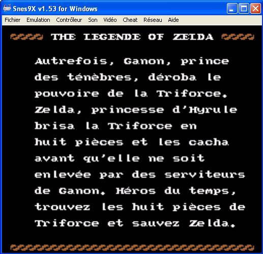

izidor49 27 Signaler ce message Posté(e) 9 janvier 2013( 09/01/2013 20:04 ) Bon j'ai opter pour supprimer la végétations, j'ai commencé a traduire la parti intro : Citer Partager ce message Lien à poster Partager sur d’autres sites
mxm 0 Signaler ce message Posté(e) 9 janvier 2013( 09/01/2013 20:28 ) Sur ce screen je vois ça : le pouvoire -> le pouvoir qu'elle ne soit enlevée -> qu'elles ne soient enlevées les huit pièces de Triforce -> les huit pièces de la Triforce Bon courage, c'est du boulot :) Citer Partager ce message Lien à poster Partager sur d’autres sites
M0nsieurL 40 Signaler ce message Posté(e) 9 janvier 2013( 09/01/2013 22:02 ) A part les fautes, c'est sympa, mais pourquoi avoir zappé l'histoire des triforces? THE LEGEND OF ZELDALong ago, Ganon, Princeod Darkness, stole theTriforce of Power.Princess Zelda of Hyrulebroke the Triforce ofWisdom into eight piecesand hid the from Ganonbefore she was kidnappedby Ganon's minions.Hero from afar, find thepieces and save Zelda. La Légende de Zelda Jadis, Ganon, le Princedes ténèbres, vola latriforce du Pouvoir.La Princesse Zeldad'Hyrule brisa laTriforce de la sagesseen 8 parties justeavant d'être enlevée.Héro trouve latriforce et sauveZelda. Je t'ai mis une VF, qui colle un peu plus, mais bon je me doute que tu ne pourra pas tout mettre (t'as pensé à grignoter sur les bords justement?), Néanmoins un conseil de vieux briscard, quand tu bloque niveau taille avant de charcler le texte, pense à regarder du côté des synonymes, ça aide ^^ Autre chose, vu que souvent on traduit tard le soir, il y a la fatigue de la journée dans les mirettes, du coup passer un coup de correcteur orthographique ne fait pas de mal (bon patron) Et sinon bien vu le cordage, ça habille un peu, et c'est économique, un seul tile :) Citer Partager ce message Lien à poster Partager sur d’autres sites
