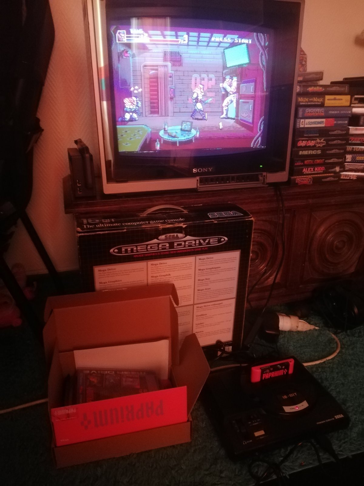

ichigobankai 137 Report post Posted December 19, 2020( 12/19/2020 09:12 PM) Tu as quel ref de MD 1 ? sur mes MD1 1601-09... ouais ca bloque sur le 1er écran : Apparement sur les 1600-09 ca fonctionne (MD1 1er gen) Quote Share this post Link to post Share on other sites
yolt1 45 Report post Posted December 20, 2020( 12/20/2020 08:41 AM) C est l'occasion de demander ce qui diffère en matière de Hardware sur ces deux révisions de la MD1... ^^ Et qu'est ce qui provoque ça au niveau du jeu ? Quote Share this post Link to post Share on other sites
ichigobankai 137 Report post Posted December 20, 2020( 12/20/2020 09:03 AM) Le plus connu entre les 2 révisions c'est le TMSS (l'écran "SEGA" au demarrage), dont les 1er gen sont exempts. Mais y'a peu de chance que ca vienne de la, les MD2 ont le TMSS et ca fonctionne (bon elles ont aussi d'autres modifs) Edit. je viens de regarder vite faits quelques revisions, le seul truc que j'ai pu réélement voir c'est la vitesse des ram associées, grosso modo 1ere gen VA4 : 120ns puis VA5 etc : 100ns Mais ca sert à rien de bricoler une console à mon avis, si le jeu détecte la revision de la console et que c'est un probleme dans le code... la seconde fournée du jeu (pour avril 2021) est déjà corrigée. Pour la 1ere fournée, il faudra renvoyer le truc ou peut ere une maj avec un cable... là on en sait trop rien. Quote Share this post Link to post Share on other sites
izidor49 27 Report post Posted December 20, 2020( 12/20/2020 09:43 AM) J'ai tésté vite fait, sur un modèle MD1 1600-09, ça passe nickel! Quote Share this post Link to post Share on other sites
