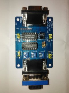

KrazyP 35 Report post Posted November 22, 2015( 11/22/2015 02:44 PM) Au début que je fréquentais ce site, je m'étais mis en tête de fabriquer une borne à base d'un raspberry Pi. Ca n'a jamais passé le stade des essais sur un Pi pour me rendre compte que ce bordel n'était absolument pas fait pour ça malgré tout ce qu'on peut voir sur le net. Aujourd'hui, j'ai enfin décidé de sauter le pas : je me suis trouvé un slot MV1FZ avec un puzzle bobble pour 70€ fdpin (pas l'affaire du siècle mais compliqué de trouver mieux). Donc je vous explique mon projet afin de me faire corriger le cas échéant : J'ai prévu d'utiliser un écran LCD de PC, du coup j'ai besoin d'un convertisseur vidéo pour passer du CGA au VGA : http://www.aliexpress.com/item/NEW-Arcade-Game-RGB-CGA-EGA-YUV-to-VGA-HD-Video-Converter-Board-HD9800-GBS8200/32518101920.html?spm=2114.01020208.3.9.79onhD&ws_ab_test=searchweb201556_6_79_78_77_80,searchweb201644_5,searchweb201560_9 Pour l'alim et la la récupération des commandes, j'ai choisi de passer par un Supergun de chez Smallcab. En existe-t-il d'autres moins chers ? En fait je vais fabriquer un panel donc pas besoin des DB15, ni d'ailleurs de la sortie Peritel... Share this post Link to post Share on other sites
X-cAlibur 23 Report post Posted November 22, 2015( 11/22/2015 04:22 PM) Pourquoi tu consolises pas le slot au lieu de passer par un SG ? Si c'est juste pour du MVS, tu repiques les contrôles sur une DB. Share this post Link to post Share on other sites
Redfield1 71 Report post Posted November 22, 2015( 11/22/2015 04:49 PM) Le supergun j'imagine pour le coté "universel" et ne pas resté cantonné au MVS. Si les temps n'ont pas changé, il va être difficile de faire plus compact et moins cher que les petits supergun smallcab. Share this post Link to post Share on other sites
KrazyP 35 Report post Posted November 22, 2015( 11/22/2015 05:21 PM) Red a raison, le MVS c'est pour débuter avec un truc facile à maîtriser. Je compte bien pouvoir mettre du jamma standard. Toutefois, je pense qu'avant ça je me laisserai tenter par une compil MVS xxx in 1. Après, je verrai peut-être pour un PCB jamma chinois de jeux classiques (http://www.aliexpress.com/item/Lowest-price-ever-1pc-60-in-1-Multi-Pcb-cocktail-table-Arcade-Game-Jamma-Board/32478752384.html?spm=2114.01020208.3.1.c46l8w&ws_ab_test=searchweb201556_6_79_78_77_80,searchweb201644_5,searchweb201560_9). Ca vaut ce que ça vaut mais pour des vieux jeux comme ça ça devrait rester potable. DOnc j'ai fait des erreurs dans mon projet ? je me pose ausi des questions sur l'upscaler, notamment si je ne trouve pas un vieil LCD 4/3 et que je suis obligé d'en coller un moderne en 16/9 (un Full HD devrait faire passer du 640x480 en pseudo natif (x3), à condition de ne pas étirer l'image en largeur) Share this post Link to post Share on other sites

KrazyP 35 Report post Posted November 25, 2015( 11/25/2015 09:11 AM) Le lien de l'upscaler est dans mon premier post. Pour ce qui est de l'alim, j'ai déjà une alim ATX de rab. J'ai aussi un kit d'enceintes de récup. Au passage, quelqu'un saurait me dire où je peux me procurer le cable pour le header CGA, ou à défaut le type de fiche à employer ? Share this post Link to post Share on other sites

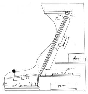

KrazyP 35 Report post Posted November 25, 2015( 11/25/2015 02:16 PM) Voilà les vues d'artiste promises : Donc, comme vous pouvez le constater, j'ai prevu de faire un panel amovible. Cela pour 2 raisons : - je vais commencer par fabriquer le panel pour l'utiliser sur table dans un premier temps sur une TV, avec une alim externe et la slot - ça permet de gagner en accebilité du panel pour la maintenance. Du coup le panel contiendra, outre la boutonnerie, le supergun et l'upscaler. A l'arrière, j'aurai port jamma, Scart, audio, alim (rallonge ATX) et VGA. Le panel repose sur le fond de la borne, et y est fixé par des grenouillères. Voilà une vue de profil : Et une vue en coupe : La vitre et le masque d'écran sont amovibles en retirant le panel. L'aménagement interieur de la borne est juste un exemple, le dos pourra etre retiré pour y acceder et les étagères dans des rails pour pouvoir facilement être enlevées. Share this post Link to post Share on other sites
ichigobankai 137 Report post Posted November 25, 2015( 11/25/2015 04:41 PM) si tu veux je peux te filer les dimensions d'un slot MVS MV1-FZ (j'ai aussi un MV1-C), le mieux dans ton cas étant un FZ ou un MV1-B Share this post Link to post Share on other sites
KrazyP 35 Report post Posted November 25, 2015( 11/25/2015 05:16 PM) Merci, mais le slot est déjà en route.Vendu comme un mv1fz, mais sur la photo ça ressemblait plutôt à un mv1a. On verra bien ce qui va arriver. Edit : trouvé les dimensions dans les manuels téléchargeables sur www.hardmvs.com Share this post Link to post Share on other sites

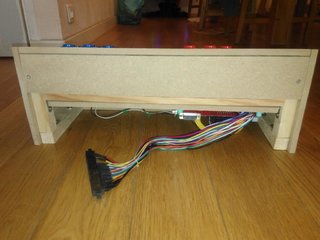

KrazyP 35 Report post Posted December 5, 2015( 12/05/2015 10:06 PM) Quelques nouvelles : J'ai enfin reçu les boutons et j'attends encore les joysticks. J'ai acheté le MDF, une plaque d'alu, une cornière... Et j'ai préparé les dispositions choisies sur http://www.slagcoin.com/joystick/layout.html. Du coup, j'ai pas pu résister, j'ai attendu que Madame soit revenue en fin d'après midi pour me mettre au boulot : Tout d'abord, j'ai découpé des "bandes" de MDF à la scie circulaire pour réaliser les parois. J'ai positionné les schémas sur la planche supérieure : Un premier trou dans chaque élément : Une fois la feuille retirée : Y'a pluqs qu'à faire les vrais trous avec un trépan de 28 : J'ai ensuite découpé et assemblé les structures. Un positionnement pour voir : Et avec les boutons : Et une fois tout monté : Voilà, il manque encore pas mal de choses, notamment les joysticks , l'étage intermédiaire pour le supergun, le scaler, peut-être l'alim et tout le câblage. Il manque surtout les finitions : - Plaque d'alu sur le dessus - Cornière alu pour l'arrête de devant - Plaques sur les côtés - Peinture - Ponçage - Boutons Start et credit sur le panneau avant (que je vais peu-être au final refaire pour le faire descendre jusqu'en bas A suivre... Share this post Link to post Share on other sites
X-death 32 Report post Posted December 6, 2015( 12/06/2015 08:01 AM) Belle avancée. As tu mis de l angle pour ton panel ? Je pense que oui mais ya une photo ou on dirait que C est vissé à fleur. En tout cas c est propre bonne continuation :-) Share this post Link to post Share on other sites
KrazyP 35 Report post Posted December 6, 2015( 12/06/2015 08:24 AM) Yes, j'ai mis 10° Share this post Link to post Share on other sites

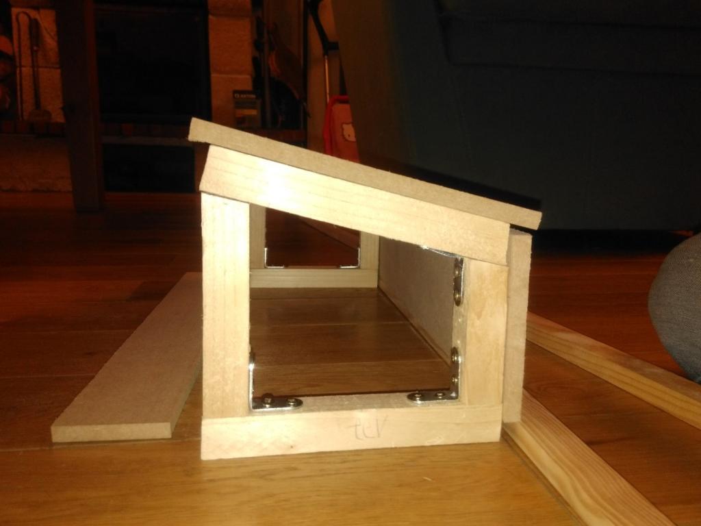

KrazyP 35 Report post Posted December 6, 2015( 12/06/2015 02:48 PM) Allez, j'ai repris un peu de temps pour avancer encore un peu : Tout d'abord j'ai positionné des tasseaux intermédiaires pour pouvoir installer le plateau qui est sensé supporter le supergun et le scaler : Une fois le supergun dessus : Ensuite j'ai attagué le câblage avec les masses communes : Puis les retours pour chaque bouton : Et enfin j'ai changé le panneau avant, perc" pour les boutons start 1/2 et credit, puis j'ai ajouté les côtés et fait un maxi ponçage sur le tout ! Voilà, maintenant je n'ai plus qu'à attendre les joysticks, le scaler. Ensuite, un coup de peinture noir et la pose de la plaque alu. Share this post Link to post Share on other sites

KrazyP 35 Report post Posted March 18, 2016( 03/18/2016 07:02 PM) Ca faisait un moment que je n'avais pas bossé sur mon bartop. Et vendredi... c'est menuiserie ! L'étape la plus délicate : le design et la découpe des panneaux. Puis l'assemblage de la caisse après avoir chanfreiné les bords des panneaux. On remarquera les découpe sur le fond pour le panel. Et le panel une fois posé (il manque encore les grenouillères pour le verrouillage de ce dernier. La prochaine étape : achat du plexi (il sera carré, 50x50) et taille d'un morceau de contreplaqué de la même dimension pour servir de cache écran. Il y aura une découpe au format de la dalle dans le contreplaqué et sa forme carrée permettra de le tourner de 90° si je fais tourner la borne en mode portrait. Le plus compliqué sera ensuite de fixer correctement l'écran pour qu'il reste amovible et aussi plaqué au max au plexi. Share this post Link to post Share on other sites
