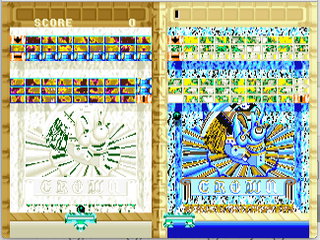

ichigobankai 198 Signaler ce message Posté(e) 1 février 2016( 01/02/2016 00:37 ) J'ai mis Ribbit de coté, car j'arrive pas à trouver pour le moment. Par contre pour Twin Squash, je pense que je tiens le bon bout. J'ai localiser la routine d'affichage in game et commencé a faire qq modifs. Sachant que seulement l'ingame pose souci sur ce jeu, tout le reste fonctionne. original quand tout va bien... Sur pcb (avec le mauvais chip de protection) et rom d'origine version hackée en cours c'est quasi jouable, on voit le décor et les briques, lol ^^ Partager ce message Lien à poster Partager sur d’autres sites

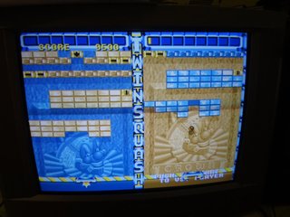

ichigobankai 198 Signaler ce message Posté(e) 4 février 2016( 04/02/2016 17:08 ) C'est réglé pour Twin Squash ! Je me suis remis en milieu d'aprem dessus et repris mes notes... au final juste quelques bytes à changer, mais fallait les trouver ces put*** de bytes. En gros sur Twin Squash y'a aucune protection, juste des palettes pas chargées dans le bon ordre/bons endroits si le chip de protection n'est pas le bon (décalage d'offset) *test sur ma version de mame "modifiée" avec chip de protection & cie en vrac je testerai sur le hard tout à l'heure ;) Edit. Et voilà pour le proof sur le hard (sur mon pcb Ichidant-R) Partager ce message Lien à poster Partager sur d’autres sites
ichigobankai 198 Signaler ce message Posté(e) 4 février 2016( 04/02/2016 20:26 ) Je pense que Ribbit devrait etre hacké d'ici peu ;) J'ai trouvé des tables de pointeurs vers les palettes et dans ces tables il y a aussi les valeurs de décalage d'offset pour le chargement en vram ^^ (qui provoque une image noir, vu que les palette ne sont pas aux bons endroits) Par contre j'ai cru voir un grand nombre de tables/valeurs, donc même si c'est bien ca (ce que j'espère vivement), il faudra tout de même un petit moment pour faire toutes les modifs ! Partager ce message Lien à poster Partager sur d’autres sites
ichigobankai 198 Signaler ce message Posté(e) 5 février 2016( 05/02/2016 13:44 ) J'ai réussi à modifier un screen de Ribbit, donc les tables trouvées sont bien les bonnes ;) y'a 8 palettes et toutes n'ont pas le meme offset de décalage (sinon ce serait facile). *test sur mon mame hacké où en temps normal on ne peut apercevoir que les grenouilles (le reste étant noir) Souci c'est hard a appliquer sur la phase de jeu ingame car il y a des offsets de pré-calculés et que même à 0, ces offsets sont présents (et du coup certaines palettes ne sont pas aux bons endroits) Et on ne peut pas mettre de valeur négative ou superieur en espérant que ca reboucle (j'ai testé) Du coup, y'a pas 50 solutions : faut trouver & modifier ce qui met ces offsets. J'ai trouvé la routine d'affichage des levels & cie mais un peu hard a décortiquer pour moi (bcp de branchements) et ca fait >300 lignes d'asm... youpi ^^ Partager ce message Lien à poster Partager sur d’autres sites
