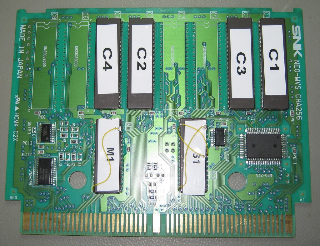

Nan mais ça c'était il y a plus d'un an quand même, il a coulé de l'eau sous les ponts depuis.
D'ailleurs, je ne sais pas quelles eproms tu as pris pour la S et la M, mais il y a moyen de simplifier en prenant une 27C1001 / 27C010 pour la M et une 27C1000 pour la S.
Ou sinon pour la S, reprendre une 27C1001 / 27C010 et juste inverser A16 et /OE.

bah j'ai prie des 27c4001 car j'ai acheter des 27c010 et 27c301 pour ne pas avoir deprobléme mais elle ne sont pas encore arriver et comme je vaulais le faire cette semaine , j'ai pas hésiter et les 27c4001 trainer dans mon tiroir !!!
peut etre meme quelle sont moins chére et plus facile a trouver !!
mais t'inquiéte pas j'avais tout sous le coude pour le réussir des la premiére fois !!!

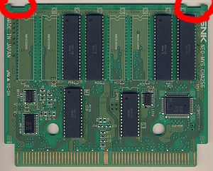

j'ai relevé 2 petites choses :
- On ne peut (normalement) pas mettre les plaques dans le mauvais sens; j'entends par la probk1 en dessous et la CHA dessus, les plaques ont des encoches différentes
PROBK1
CHA256
- ensuite pour les jumpers; peut-etre mettre uniquement la liste de ceux qui doivent etre à ON / présence du 74LS08..?
ichigo , effectivement pour ta première remarque, si tu regarde bien les photos j'ai mis des flèches jaune pour préciser les encoche lors du remontage !!!!!

J'aurai pour ma part quelques remarques concernant ce tuto:
Tout d'abord, je pense qu'en lieu et place de kof 95, mieux vaut sacrifier un stakes winner 2 car il y a 4 roms en moins à déssouder et c'est un jeu quand même moins prestigieux.
Par contre il y a bel et bien des jumpers à changer de place contrairement à ce qui est indiqué plus haut.
Ensuite par rapport aux eproms 27c4001, il est préférable d'utiliser une eprom 27C010 ou 27C1001 pour la rom M1 et une eprom 27c1000 ou 27c301 pour la rom S1, car il n'y a pas de fils à rediriger et elles coûtent moins cher que les 27c4001 me semble-t-il.
en faite comme je l'ai dit dans le tuto j'avais des 27c4001 de dispo chez moi donc on peut trés bien adapter un flopper d'eproms . de même que le pcb de KOF95 je l'ai touche 9??? donc une misère . bien sur on peut le réaliser sur d'autre jeux contenant plus ou moins le même nombre de maskrom a déssouder .
