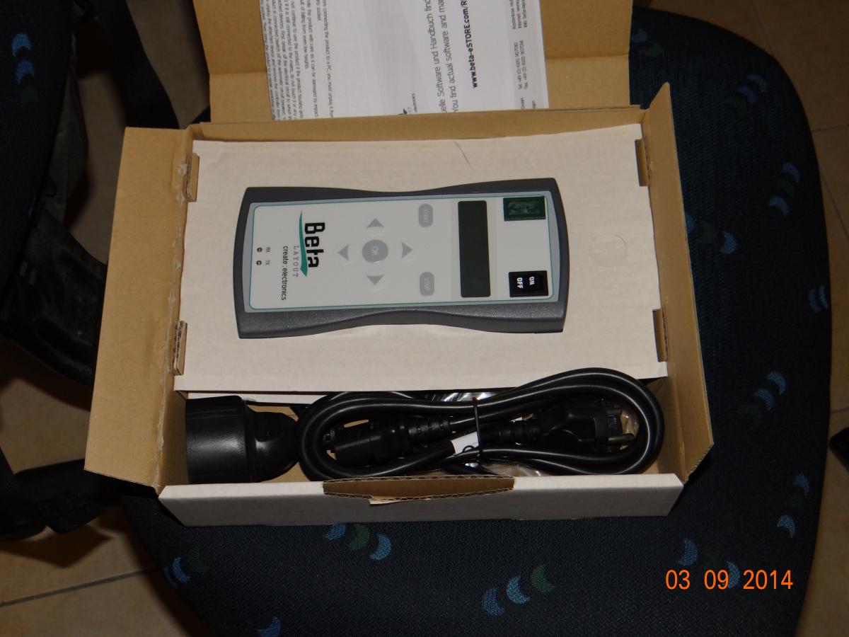

Guest baby Report post Posted September 3, 2014( 09/03/2014 07:15 PM) j'ai reçu la bestiole ^^: Share this post Link to post Share on other sites
Ours1011 2 Report post Posted September 4, 2014( 09/04/2014 05:04 PM) C'est quelle partie que t'as reçu là au fait ? Share this post Link to post Share on other sites
Guest baby Report post Posted September 5, 2014( 09/05/2014 02:04 PM) le contrôleur , le four est en route ;) @akira 76 si jamais tu as un truc a tester dis le moi avec un stencil pas trop chiant pour commencer ^^ Share this post Link to post Share on other sites

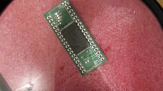

Guest baby Report post Posted September 6, 2014( 09/06/2014 06:13 PM) premiére essai impeccable: Share this post Link to post Share on other sites
ichigobankai 198 Report post Posted September 6, 2014( 09/06/2014 06:44 PM) super ! pour appliquer la patte tu fais l'outil/masque toi meme ou y'a un truc ±standard ? PS. fais nous un reportage photo étape par étape ^^ Share this post Link to post Share on other sites
Redfield1 97 Report post Posted September 7, 2014( 09/07/2014 04:42 AM) Effectivement, ça a l'air de pas mal marcher ! Share this post Link to post Share on other sites
Guest baby Report post Posted September 7, 2014( 09/07/2014 08:46 AM) j'ai pas encore de stencil pour la patte donc j'ai fait autrement . j'ai pointer une patte de chaque coter avant de mettre du flux liquide (celui de gotronic). Puis passage au four ^^. Share this post Link to post Share on other sites
