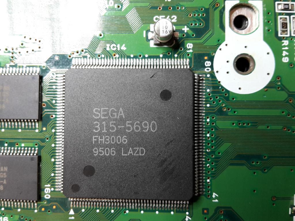

  • La sélection de la fréquence (50/60 Hz) est elle aussi similaire à la md ou la snes: Elle est le résultat de la mise à l'état haut ou bas d'une patte sur un composant.
post-6186-0-27201400-1432679836_thumb.jpgpost-6186-0-19558500-1432686085_thumb.pngpost-6186-0-64540000-1432686538_thumb.png
Ici c''est la patte 79 d'IC14.

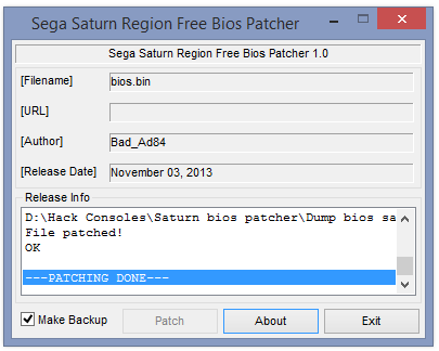

Dump grâce au gq4x + ADP054 en utilisant 27C400 générique comme choix de chip. (penser à faire un byteswap avant de sauvegarder)
Patch du dump afin de le rendre region free.
Programmation du nouveau bios sur un MX27C4100 (moins cher qu'un AM27C400) sans oublier le swapbytes.
A noté qu'on trouve déjà des bios patchés sur le net mais je voulais conserver celui d'origine (on peut par exemple passer sur un jap pour changer anim et logo de boot).

Ensuite pour le switch de fréquence j'ai d'abord lift la patte 79 d'IC14 afin de la raccorder à la patte millieu d'un inter, +5V et gnd sur les 2 autres.
Mais à force d'examiné la cm, un truc à attirer ma curiosité.
Il s'agit d'un emplacement pour un inter "SW2" à coté de la pile.
Au fond de moi je me suis dit "il n'aurait quand même pas fait ça !!!"
Après test et un coup de google et bien si, Sega c'est vraiment plus fort que toi ;).
Le pinout de ce bouton est en partant de la gauche. (credit Sega kore)
1-na 2-Vcc 3-pin79(IC14) 4-Gnd.
Sega a donc prévu un switch de fréquence d'origine sur la cm et accessible via la trappe à l'arrière.
D'origine pal en 50Hz, la pin 79 est au gnd via une résistance de pulldown, il suffit donc simplement de mettre la patte au +5v pour passer en 60Hz. Du coup inutile de lift la patte 79, autant utilisé les trous de SW2 (plus solide).
En attendant de trouvé le switch soudable direct sur la cm j'ai simplement soudé 2 fils sur SW2 2 et 3 reliés à un inter que l'on peut placer sur la trappe arrière.

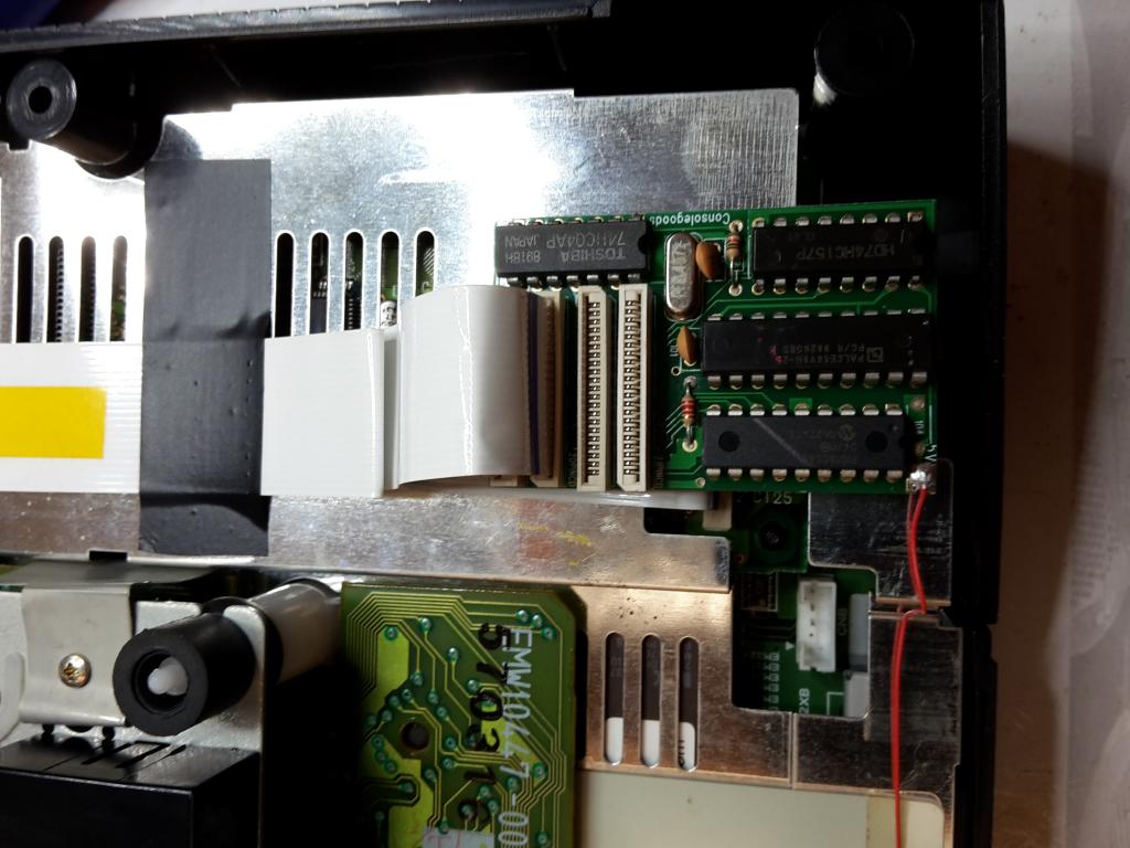

Positionnement de la puce dans le coin avant droite en prenant soin d'isoler le dessous de la puce. Ici on utilise les nappes 20pins, une seule soudure nécessaire: +5V.
Remontage et essais avec un backup de radiant silvergun (iso non patché): ça boot direct en 60Hz.
