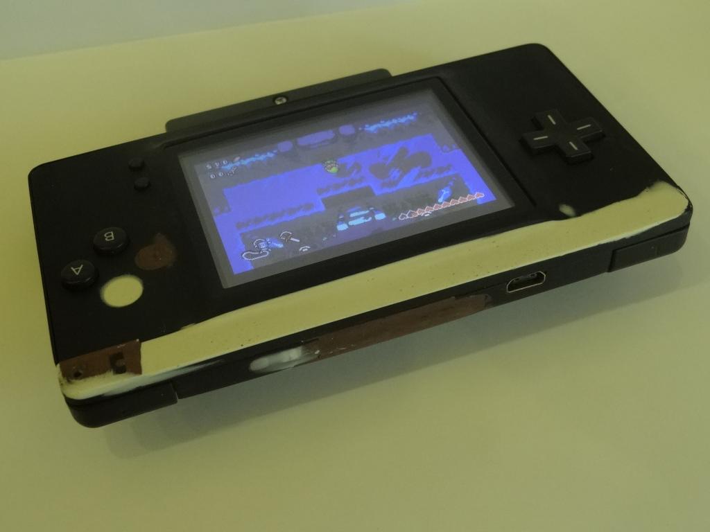

ichigobankai 137 Report post Posted June 20, 2015( 06/20/2015 07:02 PM) Voila donc un mod sur la base d'une DS lite pour la transformer en GBA. Rien de bien sorcier, une fois démontée il faudra "juste" mettre une résistance en 2 points pour faire croire à la console que le 2ème écran est tjs là (sinon la console ne démarrera pas). Il faut aussi laisser le petit bloc wifi sous la console (car ce n'est pas indiqué dans le tuto en lien en bas) Ensuite, c'est syntofer & poncage... perso j'ai attaqué au 180 puis au 500 (à l'eau dans les 2 cas) c'est clairement la partie longue, enfin si vous voulez boucher la console comme je l'ai fait. J'ai condamné le port DS, le stylet, 2 boutons (X et Y), viré la protection de l'écran tactile qui était rayée / remplacer par celle de l'écran supérieur qui était, lui, parfait. Evidemment avantde défoncer la DS, j'ai vérifié que c'était en auto-boot sur l'écran du bas... Toutes les infos on été piochées sur ce site : http://anthonythomas.io/tag/gba-macro/?pow=datea le seul schéma réellement "utile" étant celui là ;) PS. la masse y'en a partout...donc ne pas se focaliser sur le point indiqué. Pour terminer, 3 points un peu dommage : - les jeux GBA ne sont pas "full screen" - le son est assez "faible" - pas de GB/GBC (je préfère préciser au cas où pour éviter les décus qui ne seraient pas au courant...) Share this post Link to post Share on other sites

Pow 5 Report post Posted June 21, 2015( 06/21/2015 04:31 PM) Héhé ! Pas mal mais c'est pas peint tout ca :pPerso j'ai fait une sorte de mastic de carrossier, mon père m'a fillé un coup de pouce pour ca (noob inside). Je ferais un topo quand j'aurais fini de tout poncer :p Share this post Link to post Share on other sites
ichigobankai 137 Report post Posted June 21, 2015( 06/21/2015 05:29 PM) non pas peint, car j'ai pas encore tranché sur la couleur ^^ pis bon c'est pas le plus compliqué, le "rebouchage / poncage" est bcp plus chiant. Share this post Link to post Share on other sites

Ours1011 2 Report post Posted June 21, 2015( 06/21/2015 10:20 PM) Un pièce imprimée en 3D pourquoi pas, pour avoir une planéité ou la bonne forme. Mais autant découper dans un bout de plastique et mastic vu qu'il faudra de toute manière poncer. Share this post Link to post Share on other sites
SkUnK 43 Report post Posted June 22, 2015( 06/22/2015 09:19 AM) Tu n'as pas trainer pour le mastic ! Plus qu'à lui faire une belle peinture. Le synthofer c'est spécial plastique ? As tu réussi a loger 2 speakers ? Share this post Link to post Share on other sites
KrazyP 35 Report post Posted June 22, 2015( 06/22/2015 09:24 AM) L'avantage de l'impression 3D ca pourrait aussi etre d'y integrer un logo en relief. Share this post Link to post Share on other sites
ichigobankai 137 Report post Posted June 22, 2015( 06/22/2015 09:50 AM) @Skunk c'est un syntofer "standard" que j'ai utilisé (pour le moment) au départ j'ai testé avec une patte normalement spécial plomberie, une patte bi-composant qui durcit comme l'acier en 20min. C'est ce qui est marron sur la photo. Mais au moment de poncer la grande partie plate ca c'est fissuré, du coup j'en ai viré une grande partie. Pour que ca tienne mieux j'ai fait des petit trous dans le plastique pour faire un genre de clé. il faut aussi poncer un peu la surface pour que ca accroche encore un peu plus. Et la ca n'a pas bougé d'un poil. Le syntofer est aussi plus sympa a poncer (bien plus que le truc précédent en tout cas). par contre je pense que pour faire ca vraiment bien, il faut refaire une derniere passe avec un syntofer de finition. C'est aussi pour ca que je n'ai pas fait la peinture / apprêt pour le moment. pour les speakers tu ne peux en loger qu'un seul, a moins de les changer. Perso j'ai viré le port DS et forcément le lecteur qui va avec, et ca, ca fait gagner pas mal de place quand même. J'ai foutu le speaker donc à cet endroit et lui est fait une découpe dans un petit bloc de mousse et collé au pistolet à colle. Share this post Link to post Share on other sites

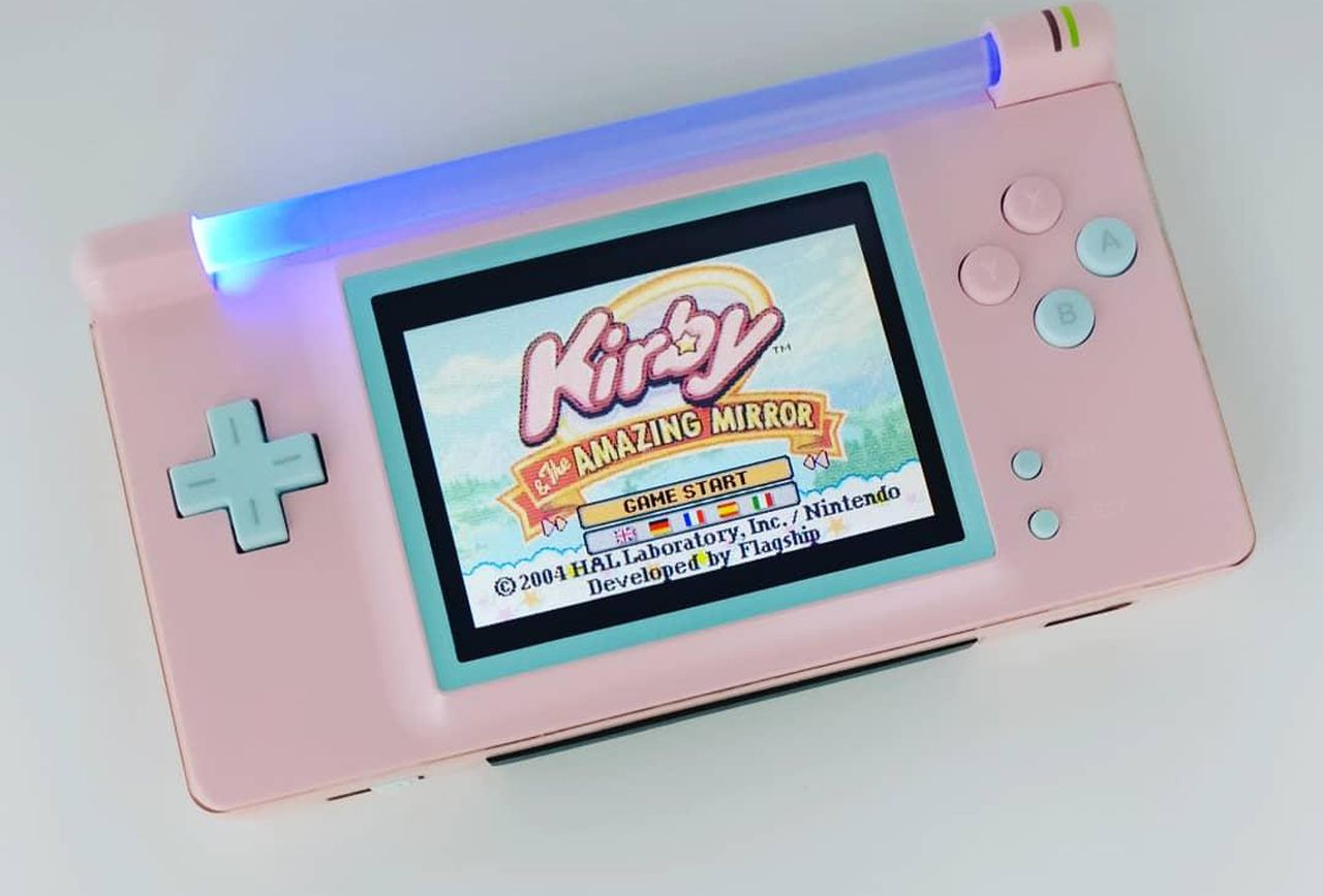

ltrmars 8 Report post Posted October 26, 2018( 10/26/2018 09:47 PM) Salut, Nouveau mod apparu avec un néon donc à priori moins de mastic à faire. Par contre faut encore trouver les néons. Share this post Link to post Share on other sites
ichigobankai 137 Report post Posted October 27, 2018( 10/27/2018 04:04 AM) J'ai vu ça aussi sur le net il y a qq temps. De ce que j'en vois ce n'est pas un néon ^^ Juste un cylindre en acrylique/pvc/plexi ou autre et une Led dans la partie gauche. Perso le truc Jackie tuning à Led c'est pas trop mon truc... Share this post Link to post Share on other sites
