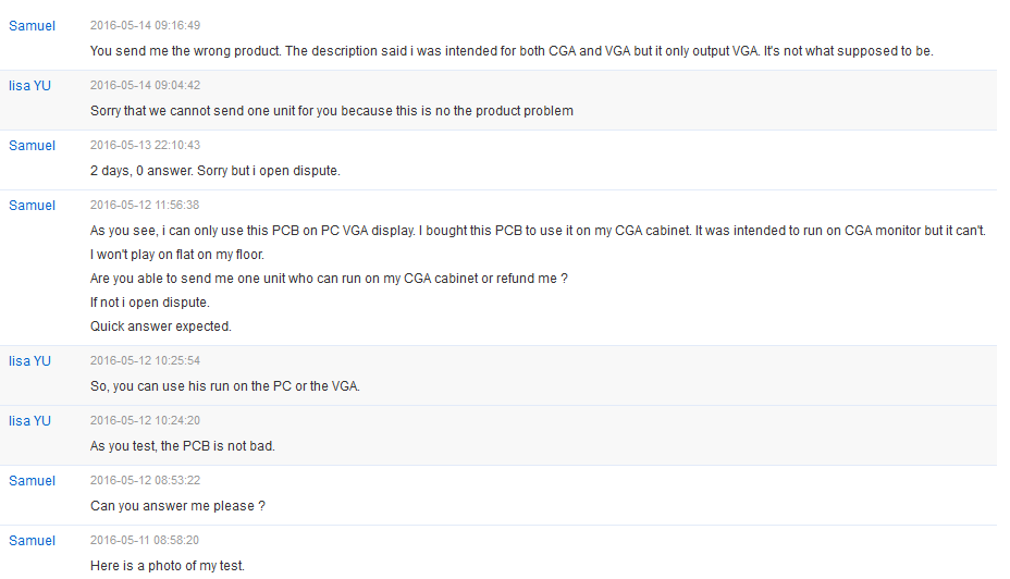

J'ai fini par ouvrir un litige.
Depuis que j'ai envoyé au vendeur une photo prouvant que son bouzin ne fonctionne pas en 15Khz, il fait le mort, pas de réponse en 2 jours.
J'ai demandé un remboursement intégral sans pour autant renvoyer le merdier. Il ne me reste plus qu'à attendre.
